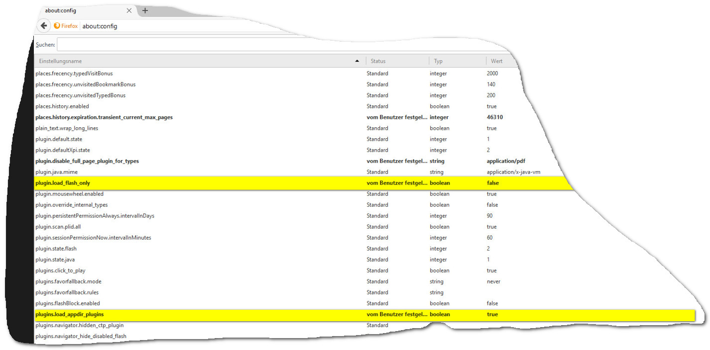

Man kann auch mit der derzeit aktuellen FF 53.x Version (32bit)
die Kamerabilder nutzen.
Firefox starten
oben in der Zeile wo die Webadressen eingegeben werden eintippen
about:config (ENTER)
Warnhinweis bestätigen - "...bin mir bewusst" anklicken
Normalerweise sollte die zweite, gelb markierte Zeile
plugins.load_appdir_plugins schon vorhanden sein, sie steht aber noch auf "false" - einfach mit der linken Maustaste doppelt anklicken, sie wird dann fett schwarz angezeigt und ist auf "true" umgestellt.
Die erste gelb markierte Zeile muss man manuell eintragen:
Mauszeiger rechts in das freie Feld stellen, rechte Maustaste > Neu > Boolean > im sich öffnenden Fenster jetzt eintippen:
plugin.load_flash_only > OK
nächstes Fenster > false wählen > OK
FF komplett schließen, alle TABS.
FF neu starten
MMX eventuell noch anklicken, Kamera läuft.
So sollten die beiden Zeilen für den Kamerabetrieb aussehen:

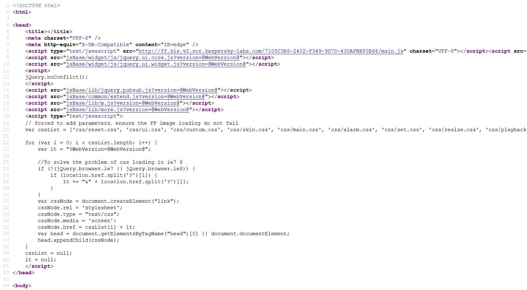

Nun, den gesamten Quelltext meiner Alarmanlage möchte ich nicht preisgeben, aber der Anfang des Textes - mehr als 2 Zeilen - steht in meinem Anhang.
Ich hoffe auf dein Verständnis!
Viele Grüße von Jagdpfeil

Ich möchte nicht die ausgegebene Seite der Alarmanlage sondern die der Videoseite der Kamera. Es sind dort keine Zugangsdaten oder Passwörter drin. Es ist bestenfalls normales HTML ohne Fehler Smile.
Das was die Seite selbst ausmacht steht zwischen
Code:
<body>
</body>
In den Headerzeilen befinden sich lediglich verlinkte Javasript-Dateien und man sieht, das die Seite nicht einmal einen Titel hat...
