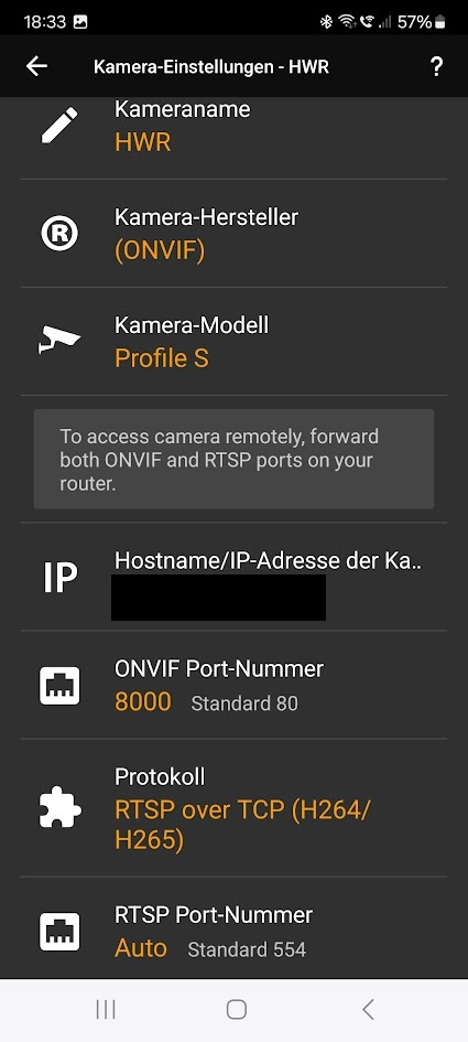

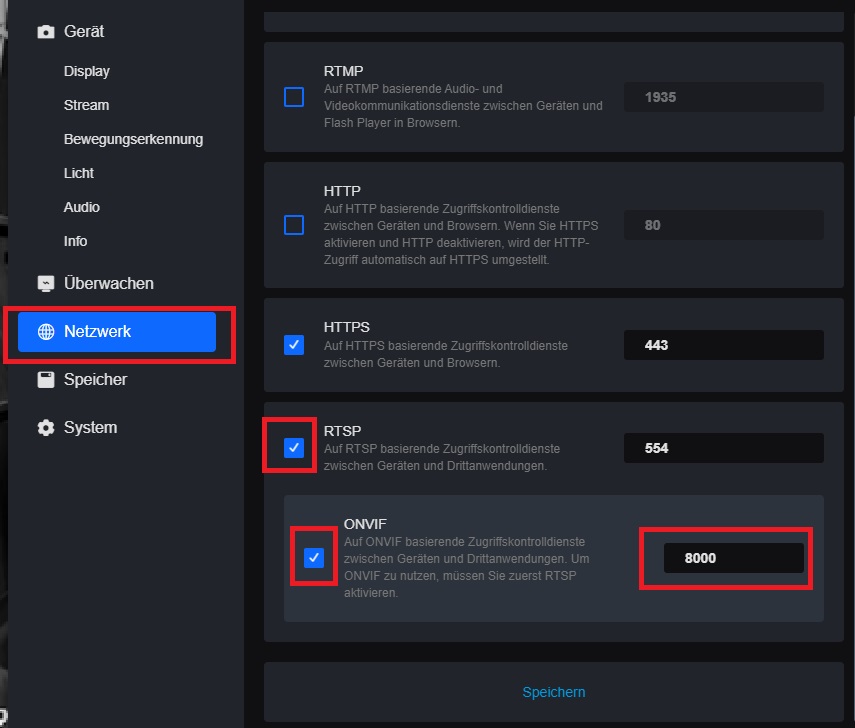

Die E1-POE mit PTZ funktioniert auch. Für den Desktop ist aber erstmal die neue App nötig, dort muss man dann RTSP und ONVIF aktivieren muss. Da kann man dann auch den Port ändern, ggf. schaut der Recorder da nur auf Port 80? PTZ funktioniert auch.
