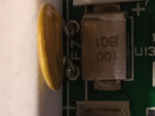

Ich weis ja nicht wie Yaro drauf ist in dem Metier. Hab mal meine Reserve LX Platine genauer angesehen. Da ist unter dem Hochlastwiderstand eine PTC Sicherung (Polyswitch) mit der Bezeichnung F7. Da würd ich anfangen zum Suchen.
Könnte das auch eine F1 sein, Evertech ?
Eine F7 ist in meiner PDF nicht aufgeführt. Das Vertrackte bei dieser Art Sicherung ist nur, sie wird warm und braucht Zeit um sich abzukühlen. Frag mich nicht, warum das Ding neben einem warm werdenden Hochlastwiderstand sitzt !?

Bilder hochladen mal wieder in geistiges Problem bei mir.Rolleyes
11.Gebot:
20-04-2017, 12:06
Beitrag: #35
RE: LX Akku Zentrale fehlt - nach Akku-Anschluss
Kein Zweifel, Evertech. Eindeutig "F7" !
Un' nu ? Hast Du irgendwo eine Doku die etwas über eine F7 verrät ? Ich nicht. Auch nicht in der UK-Bibel.
Falls Du auch nichts findest - ich habe einen Verdacht. Die Engländer kennen keine "1" in diesen Stil, sondern nur den Strich "l" als eine Eins.
Selbst erfahren mit einem Brief, der an die Hausnummer mit einer handgeschriebenen "31" adressiert nach Monaten zurückkam, der Briefträger konnte die No. "37" nicht finden ...
Könnte in dieser Richtung etwas schief gelaufen sein ?
Nachdem Du so ein schönes deutliches Foto mit Deiner Agfa-Klack gemacht hast - könntest Du das auch noch einmal mit der Netzteil-Ecke bitte machen um bei den ICs den Namen lesen zu können ?

Ja, war ja schon am schaffen Nur hat das Bildchen wieder zu viel an MB. Muss noch mal was abzwacken damit das angenommen wird. Also demnächst im Theater. Big Grin
