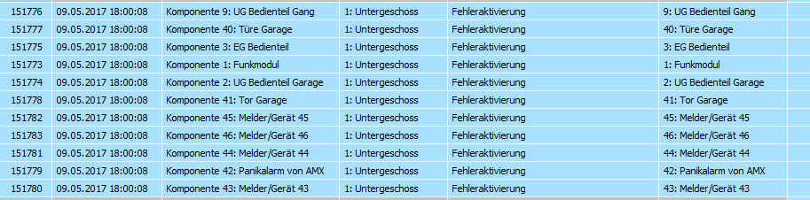

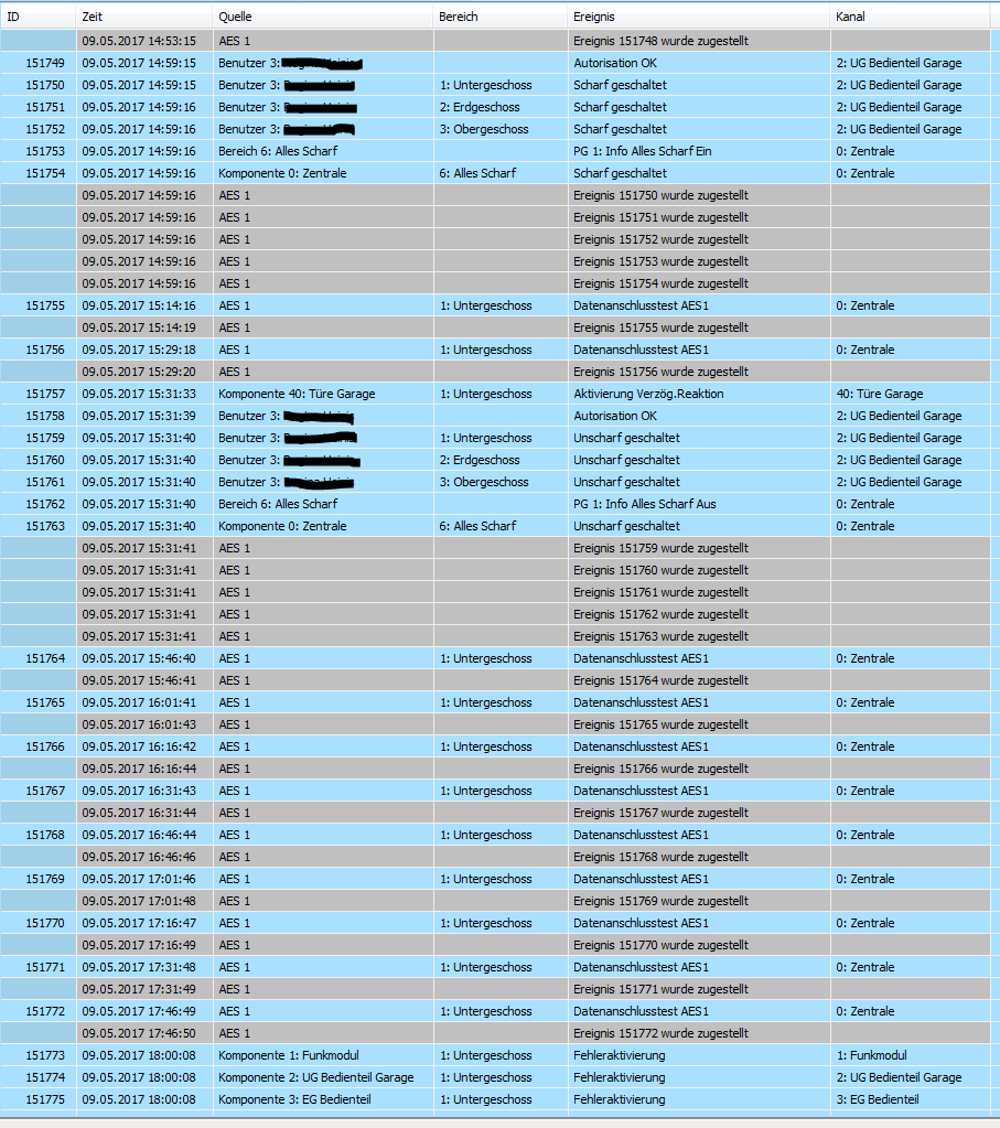

Hatte gestern einen Totalausfall meiner JA-100 Confused
Anlage war nicht scharfgeschalten und es wurden auch in letzter Zeit keine Änderungen vorgenommen.
Habe mal einen Auszug aus dem Log angehängt.

Was steht vor dem Ausfall in der Ereignisliste,. Evtl einmal einen größeren Ausschnitt posten.

Hier noch ein etwas weiter zurückliegender Logauschnitt...
