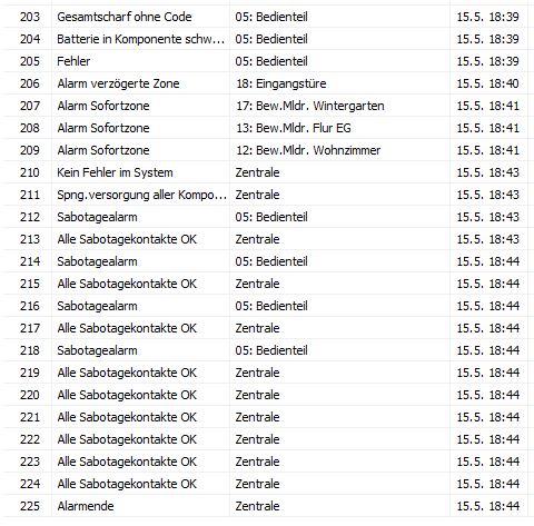

Das Protokoll habe ich angehängt. 18:39 habe ich scharfgeschaltet und bin raus. Kaum war ich draußen, ging der Alarm los, ohne Meldung im Protokoll. Die anderen Alarme sind entstanden, als ich wieder hineinging und sich die Anlage nicht ausschalten ließ, der Sabotage Alarm kommt vom Batteriewechsel.
Es war also die Batterie vom Bedienteil. Das gelbe Warndreieck, das bei schwacher Batterie kommen soll, kam für das aber Bedienteil vorher nicht. Ich habe mittlerweile meinen Errichter angerufen, der kann sich das auch nicht erklären. Die Zentrale läuft auf Netz und nicht auf Akku.

Wenn ich das Log aber richtig deute,
wurde der Alarm aber nicht durch die "Battery low" ausgelöst sondern durch
durch die Komponente 18 Einganstüre um 18:40 eintrag 206.
oder sehe ich das falsch?

Was den Alarm ausgelöst hat, steht gar nicht im Protokoll. Ich habe scharfgeschaltet und bin raus. 3 Sekunden danach ging der Alarm an. Ich bin wieder rein (Alarm Eingangstüre!) und den Rest habe ich am Anfang schon geschildert.
