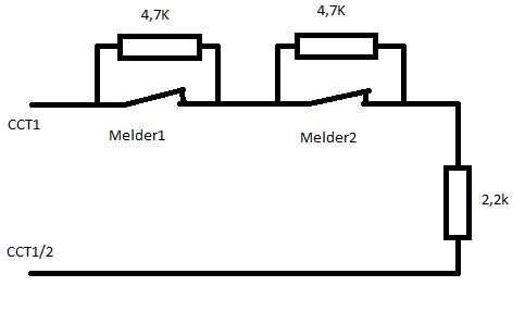

Den NC mit 4,7k und dann in Reihe 2,2k - war doch so, oder?
Wie verhält es sich bei einer Linie... da sind zwei Melder vorgesehen.
Aber im Prinzip löst ja einer nur aus, der andere ist ja wie gehabt durchgeschaltet... habe ich da einen Denkfehler?
So wie hier dargestellt ?

Ist DEOL aktiviert, gilt es für die gesamte Zentrale, unabhängig ob partitioniert oder nicht.
Der richtige Weg, mehrere Melder bei DEOL in einer Zone so zu verdrahten, ist:
http://www.git-sicherheit.de/whitepaper/twest
Damit ist gewährleistet, dass die richtigen Widerstandswerte auch anliegen, wenn mehrere Melder gleichzeitig auslösen.
