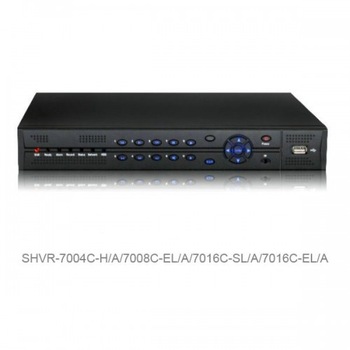

Ich möchte eine bestehende Videoüberwachung aufrüsten,
da die bestehende Anlage unscharf ist und bei der Nacht ist es kaum etwas zu erkennen.
Ich habe diese Anlage Receiver: 8CH Economical Hybrid DVRSHVR-7008C-ELA
siehe link:
https://guide.alibaba.com/shop/8ch-econo...83386.html
Und die Kameras: Balter BMC-D320IR PAL 2,8-11mm ich glaube 600tvl
siehe link:
http://www.kik.net.ua/shop_2786.htm
Ich möchte die bestehenden Kabeln mit BNC anschluß behalten und ungern neue kabel verlegen müssen, da es schon alles verputzt ist.
Gibt es möglichkeiten andere kameras zu installieren wie zb. mit 1200 tlv kameras ?
Oder was könnt ihr mir empfehlen ?
Danke vorraus

Wenn die Kabel weiter benutzt werden sollen und du eine HD Auflösung haben willst, so brauchst du einen TVI fähigen Rekorder. Wir empfehlen hier die Produkte von UTC. Die angestrebte Nachtsicht ist bis 30m gegeben und auch getestet.
Wenn du mit deiner Kamera ins dunkle Gartennirvana ohne Reflektionsflächen schauen willst, wird es auch hier schwer.
Dein eingesetzter DVR ist ein Fehlkauf, die eingesetzte Kamera ist Technik von vorgestern.
Schaue, dass du das Set wieder loswirst und kaufe dir etwas zeitgemäßes.
Mit TVI3 sind Auflösungen bis 5mp auf Koaxkabel möglich.
Sprich erstmal über den Zweck und das Schutzziel, das diese Videoüberwachung leisten soll. Dann über Überwachungsflächen.
Dann können wir Empfehlungen aussprechen, die dich vor einer weiteren Fehlinvestition bewahren.
