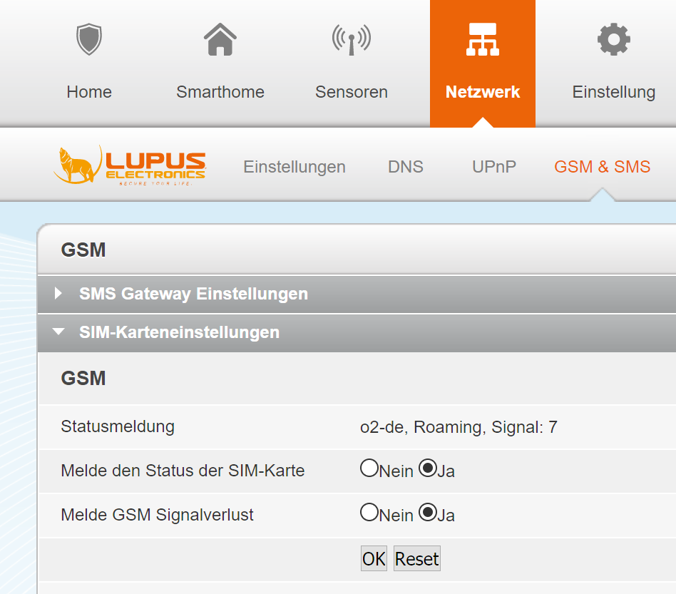

(20-06-2017 10:56)Fraggle schrieb: neulich war im Vodafone Netz ein Netzausfall, den natürlich auch die XT2 mitbekommen hat. Sie meldete sich als ich nach Hause kam durch piepsen. Sind diese Einstellungen bei dir gesetzt? |

Jep, die sind gesetzt. Das scheint sich aber nur auf die Signalisierung auf der Alarmanlage selber zu beziehen.

(20-06-2017 11:23)Fraggle schrieb: Jep, die sind gesetzt. Das scheint sich aber nur auf die Signalisierung auf der Alarmanlage selber zu beziehen. Zumindest im Web-Interface habe ich (bis zum Verbau einer SIM) damals Meldungen erhalten. Ich kann mich tatsächlich nicht daran erinnern, diese Meldungen per Mail\Push bekommen zu haben. |

War bei mir auch so, keine Meldung der XT2 bei dem Netzausfall.
