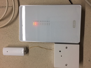

ich habe bei mir das Universalmodul ABUS FUMO50025 oder ABUS FUMO50020 verbaut, bin mir nicht ganz sicher.
Das Problem ist jedenfalls, dass bei dem Modul die rote Warnanzeige unter der Spannungsanzeige leuchtet. Auf dem Home-Bildschirm der Zentrale wurde "Ethernet Komm-Weg-Störung" angezeigt. Was heisst das???
Kann mir jemand helfen?

Das heisst das deine Ethernet Verbindung nicht steht bzw. fehlt.
Hast z.B. Netzwerkprobleme oder kein Internet.

Internet habe ich, kann die Anlage sogar über App steuern.

Hast du den Fehler schon quittiert an der Zentrale ?

Ja, habe ich. Da steht jetzt "Ethernet Komm Weg Störung ok".
Die rote Lampe leuchtet aber immer noch.
