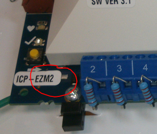

ich bin neue im Forum. Meine Frage:
An der Bosch Easy Anlage einer Bekannten kommt nach einem Gewitter die Mitteilung "Überprüfen Sie die Anlage". Leider muss der Installateur ( der nicht mehr zu erreichen ist) den Installationspincode verändert haben, da kein Zugriff mit dem Standardcode über ein angeschlossenes Telefon in das Einrichter Menue möglich ist.
Im Funk- Netz scheint ein Fehler vorzuliegen, da im Benutzer - Menue bei Meldertest immer nur die Ansage "bitte warten" kommt.
Gibt es vielleicht einen Entwicklercode, mit dem man wieder in das Einrichter -
Telefonmenue kommt?
Grüsse manfredroe
16-07-2017, 12:31
RE: Bosch Easy Installationspincode verändert
auf der Hauptplatine unten links, ist ein Aufkleber "ICP-EZM2" (siehe Bild), diesen musst du entfernen.
Darunter findest du zwei Punkte, diese musst du mit etwas leitfähiges brücken. Dann verbindest du dich per Telefon mit der Anlage, es erfolgt keine Pincode-Abfrage, da die Abfrage mit der Brücke umgangen wird. Nun wählst du das Expertenmenü aus und kannst mit dem Leistungsmerkmal "7001" den Installationspincode ändern. Nach dem du den Pincode geändert hast, entferne die Brücke wieder.
Viel Erfolg
