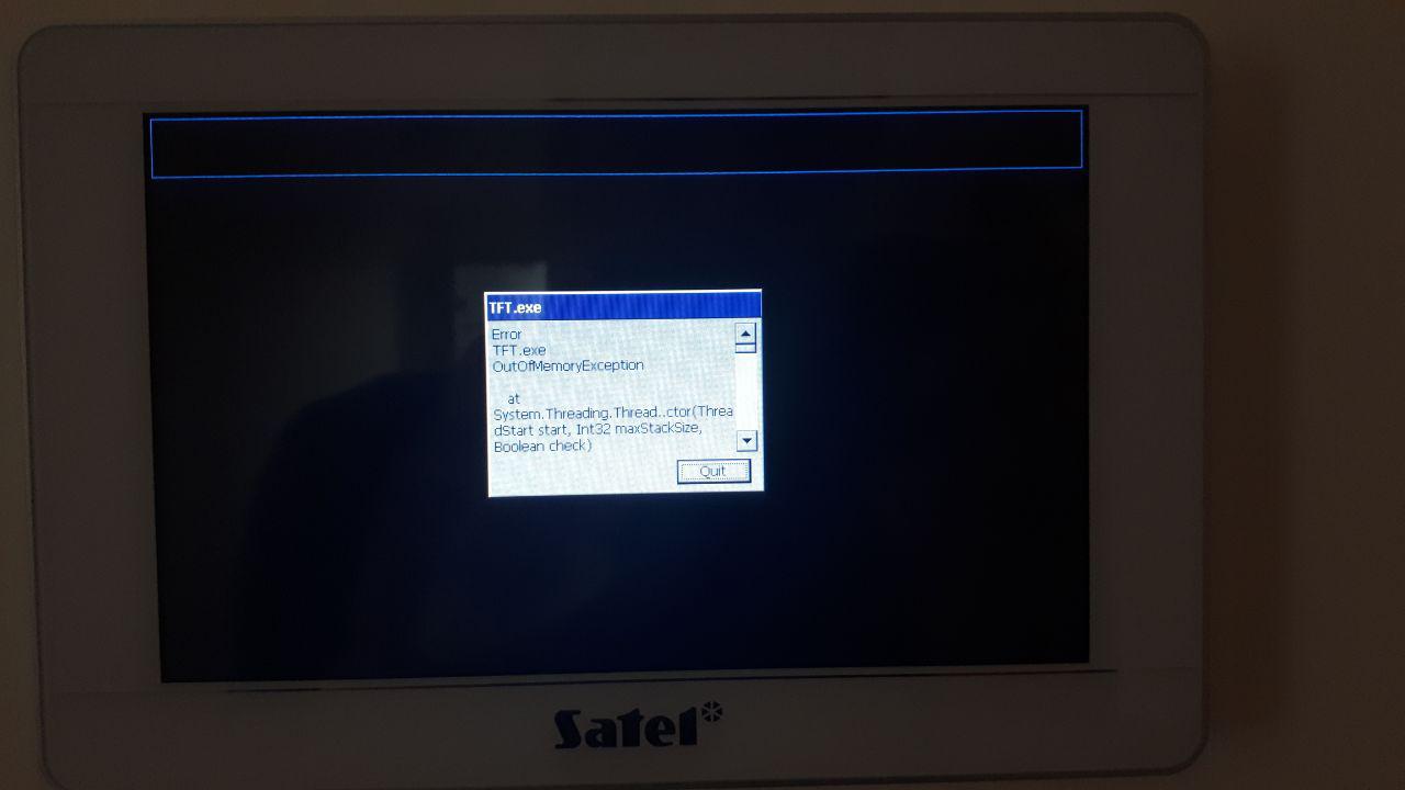

Hallo liebes Forum,

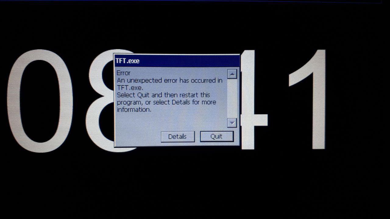

kürzlich zickt eins von zwei INT-TSI an einer Integra 256 (1.17) mit den Fehlermeldungen, die auf den Bilder dargestellt sind.
Es wurde nichts am TSI gemacht, also kein Update/SD-Karte entfernt oder ähnliches. Die Oberfläche wurde auch noch nicht verändert, ein TSI-Builder hat das TSI ebenfalls noch nicht gesehen. (Anlage läuft bisher noch ohne Alarm-, sondern nur mit Haussteuerungsfunktionen auf Sparflamme). Ein running system, das auch anscheinend ohne zutun nicht mehr will. (Laufzeit ohne Fehler im aktuellen Programmierzustand ca. 4 Wochen) Huh
Nach Wegklicken der Meldung bootet das TSI neu und hängt sich darauf mit demgleichen Fehler wieder auf.
Das zweite vorhandene TSI ist nicht betroffen. Dieses liegt am Bus auf der Adresse "1". Das Betroffene hat die Adresse "0".
Die Softwareversion des TSI ist mir aktuell (noch) nicht bekannt. Die Anlage steht nicht bei mir zuhause, sondern bei einem Freund.
Kann hier jemand bereits helfen? Vorschläge?
SD-Karte raus und formatieren?
Ich bin dankbar für jeden Tipp. :-)
Grüße Johannes

Wann wurde denn die Zentrale auf 1.17 upgedatet? Die INT-TSI benötigen eine Mindestversion für OS und STM, zumindest in umgekehter Richtung habe ich da mal Schiffbruch erlitten, also ich habe ein Update des INT-TSI gemacht und es war nicht mehr kompatibel zur Zentralenversion. Da du die Version des INT-TSI nicht kennst, würde ich da zunächst Klarheit rein bringen. Es wäre zumindest interessant, ob beide INT-TSI die gleichen OS- und STM-Versionen haben.
Lass doch deinen Bekannten mal ein Foto von der Versionsseite machen. Da kommt man über das Einstellungsmenu dran.
