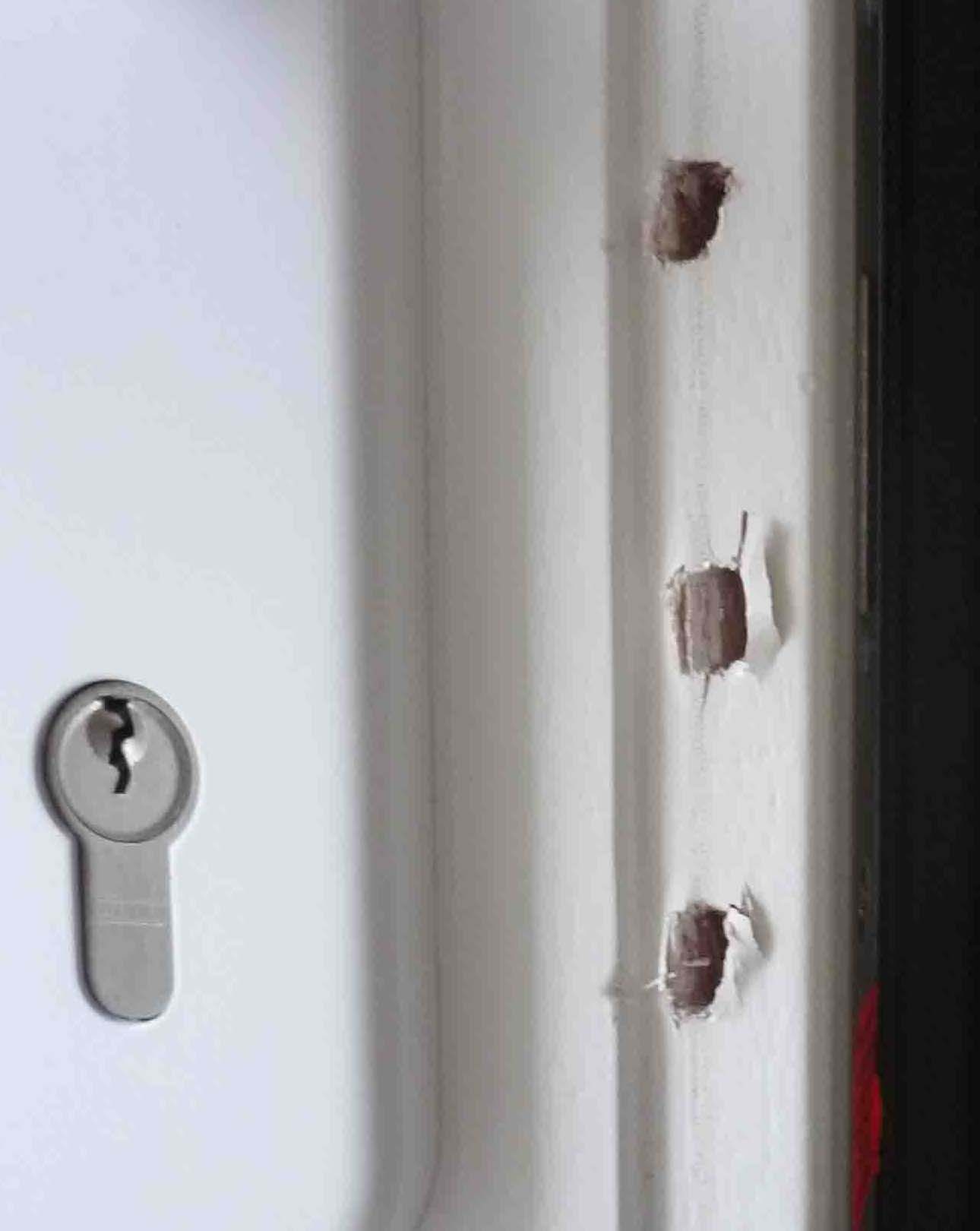

Das konnte der Verbrecher, der unsere Terrassentür zu 'knacken' versuchte, ja nicht wissen. Wir hatten Glück, die Tür war fast neu und wehrte sich. Nicht so ein paar Häuser weiter - die Oma wurde in ihrem Haus gefesselt und verstarb !
