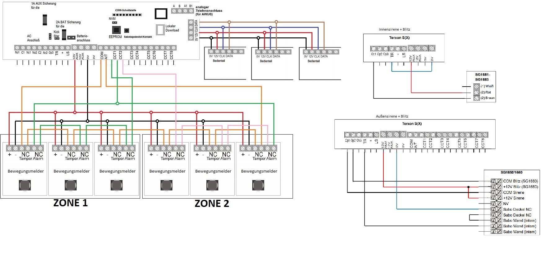

ich habe mir eine Terxon SX Alarmanlage zugelegt. Aus der Anleitung heraus habe ich für mich einen Schaltplan erstellt bevor ich alles verdrahte.
Ich bitte um eine Verifikation ob ich alles gut verstanden habe.
Anbei ein Paint gezeichnet Bildchen Smile
Zur Anlage selbst ich habe 2 Zonen (bzw. 3 Zonen die ist jetzt nicht im Schaltplan gezeichnet habe da nur ein Bewegungsmelder in dieser Zone sein sollte) die ich überwachen will. Derzeit habe ich 3 Bewegungsmelder pro Zone.
Soweit ich es verstanden habe soll ich eine Reihenschaltung für die Bewegungsmelder machen (Sabotagekontakte).
Die Versorgung ist eine Parallelschaltung.
Die Alarm-Pins werden pro Zone in Reihe geschalten. Zone 1 -> CCT1 und Zone 2 -->CCT2.
Die Bedienteile werden alle Parallelgeschalten (BUS).

Die Brücke von TR auf 0V im Block "Innensirene+Blitz" musst du entfernen, sonst ist die Sabotageline der Aussensirene wirkungslos. Kleiner Schönheitsfehler: Das Bild links oben ist jenes der MX, nicht der SX, aber egal. Sonst ist alles OK.
