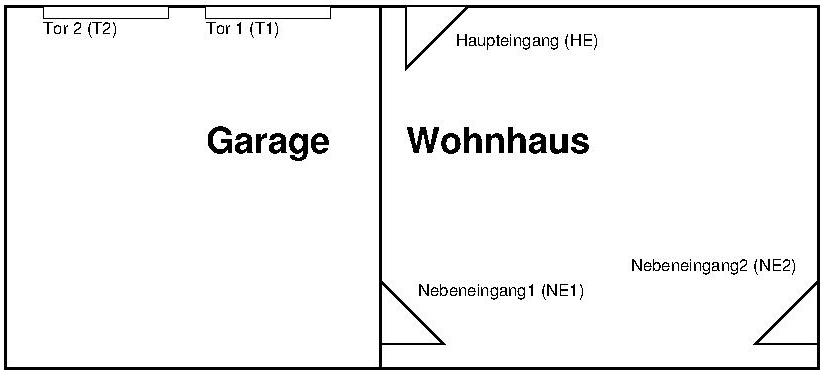

1. Wir haben eine rel. komplizierte E/A-Situation (s. Abb.). Im Moment ist dies so konfiguriert, dass bei Extern-Scharfschaltung eine unendliche Ausgangszeit eingestellt ist, die durch Schliessen aller Türen (LinienBEREIT-Anzeige von HE, NE1, NE2, T1, T2, alles als 0: Eingänge/Ausgänge) beendet wird. Die virtuelle Linie, die durch die LinienBEREIT-Anzeige gesteuert wird ist 86:Eingänge/Ausgänge - Final. Sie beendet die Ausgangszeit. Die Kombination bewirkt, dass nur Scharfgeschaltet wird, wenn wirklich alle Türen/Tore zu sind. Das funktioniert erst mal ganz gut.
Problem ist, der Ausgang über NE1/Garage. Wenn ich NE1 zuschliesse bevor ein Garagentor offen ist, wird die Anlage ungewollt schon scharf. Sie sollte beim Verlassen des Hauses über NE1/Garage erst Scharfschalten, wenn ein Garagentor zu geht. Nimmt man NE1 aus der LinienBEREIT-Anzeige zur Scharfschaltung heraus klappt das. Dann habe ich aber das Problem, dass Frau wegfahren kann (Tor zu = Anlage scharf) und ev. vergisst NE1 zuzuschliessen (WAF) - was dann gleich Alarm auslöst.
Die Option "vor Scharfsch. verletzte/gesperrte Linien zeigen" habe ich deaktiviert, weil mir das am INT-SCR (Nebeneingänge) mit Chip nichts nützt. Dafür haben fast alle Linien "Zwangspriorität" so dass man Kontrolle hat ob alles zu ist. Bei Ein-/Ausgängen geht das ja nicht.
