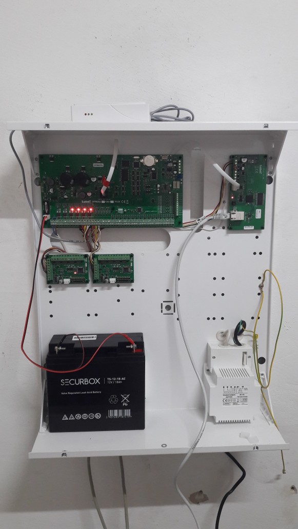

wollte mal wieder einen Zwischenbericht absetzen.
Meine Koponenten sind gestern gekommen. Die deutsche Hauptplatine war eingepackt wie die polnischen. Nur auf dem kleinen Aufkleber mit dem Data produkcji:2022-10-19 ist ein DE zu sehen.
Vorab, INT-KLCDR, INT-TSI aus P laufen auf deutsch. Die letzte solcher Meldungen hab ich glaube ich aus 2019 gelesen, daher geht noch, FW 1.21.
Ich habe auch lange gebraucht zu merken, dass kontakt nur entweder über usb, oder abgezogen, dann über lan funktioniert. Hatte ständig ne Meldung, bei meinem COM Port würde was fehlen. cpi oder sowas, konnte es mir nicht merken in der rage Wink
Am Anfang war es schwierig, die verschiedenen Einstellungen in den Menüs zusammenzusetzen, was wie miteinander agiert.
Aber die Anleitungen und Hilfestellungen hier im Forum sind super. Viel lesen hilft. Witzig finde ich, dass ich beim lesen in Topics oft irgendwo gute Infos finde, die zu Start nichts mit meinen Themen zu tun haben. Ich lese was zum Thema, finde nix, les was anderes und dort is dann ein Tipp versteckt Wink
Am besten liest man alles hier was man finden kann, ich bin mir sicher ich habe schon Tipps zu zukünftige Problemen gelesen, die mir bald nützen, jetzt versteh ich vieles noch nicht...
Ich werd mich jetzt mal an die Melder machen und die ersten Tests anklemmen.(K-1-2E). Allesdings wird mir grad wieder schwindelig wegen den aufkommenden Optionen, noch raff ich nix. Ich habe mal die erste Linie eingestellt und dann auf 2eol/nc gestellt, finde aber noch nix wegen widerstendwerten, dachte das wäer dann auch grad dort. isses aber nicht oder noch nicht aktiviert. mal sehen.
Ansonsten, danke an alle die dieses Forum so nützlich und informativ machen, und das nicht erst seit gestern. Toll
Ich hänge mal noch ein Foto an, weil ich stolz bin, wies hier vorwärtz geht und ich nicht ganz versage, ich hatte schon angst, da geht gar nix.
Gruesse, fred
