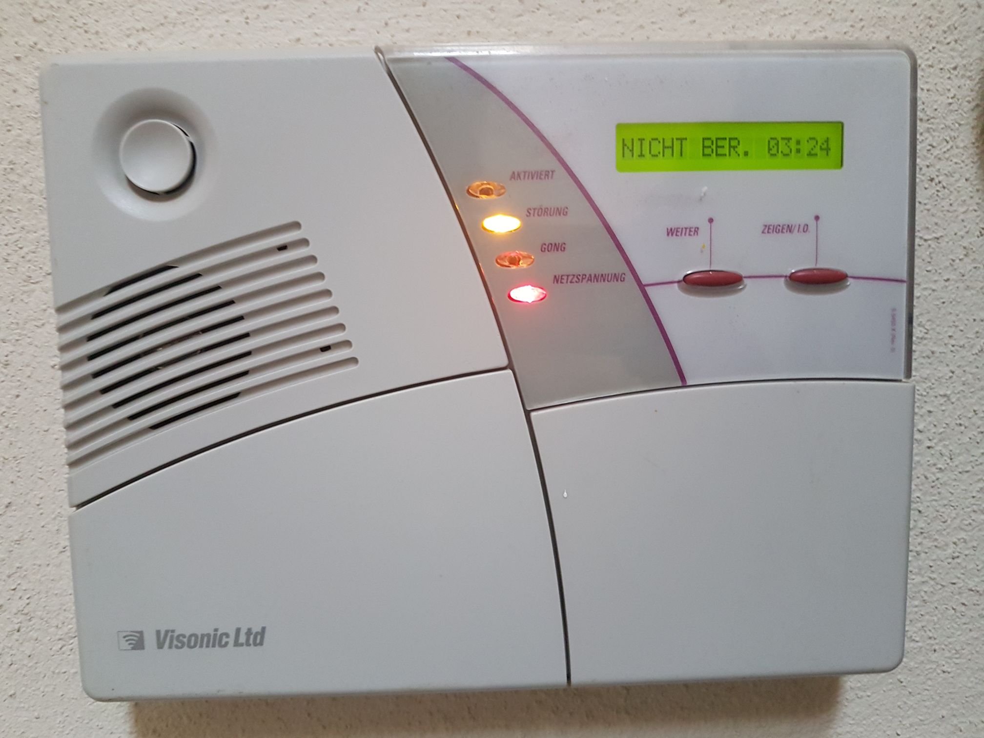

Der Erbauer ist nicht mehr erreichbar, die Firma gibt es scheinbar nicht mehr. Ich habe eine andere Firma in Wien kontaktiert (ich wohne 20km außerhalb), der war sehr nett, hat aber gesagt ein Einsatz für Reset und Neuinstallation der Anlage inkl. Fahrtkosten würde teurer werden als eine neue, modernere Anlage. er rät mir also ab...
Die Anlage ist weiß mit einem grauen Einsatz an der Front, Foto hochgeladen
Ich hatte auch den Eindruck es könnte an der Feder liegen, vorsichtig verlängern habe ich versucht, vielleicht war ich zu vorsichtig...
Umfangreiche Doku hatte ich ursprunglich keine, habe mir aber etwas aus dem Netz runtergeladen... Codes waren da keine dabei, mit meinen vorhandenen Codes komme ich nicht weit.
Kann ich das Innenleben des Kontaktes tauschen ohne Neuprogrammierung?
Ich habe natürlich auch keine Lust alle Parameter neu zu programmieren, habe in der heruntergeladenen Anleitung gesehen, dass das nicht spaßig ist. Als letzten Ausweg würde ich es aber machen. Ich war vor Jahrzehnten mal Nachrichtentechniker und bin technisch nicht völlig unbegabt.

Ok,das ist die alte Anlage.
Du kannst das Innenleben ohne Neuprogrammierung tauschen, denn du nutzt ja das neue Gehäuse und das vorhandene, programmierte Innenleben.
Denke daran, dass die Abstände oben und unten abgefragt werden, so wie du den Fehler beschreibst, hebt sich der Kontakt in Abhängigkeit von der Umgebungstemperaturen. Kalter Fensterrahmen, Wärmere Umgebungsluft.
Ein Klassiker.
