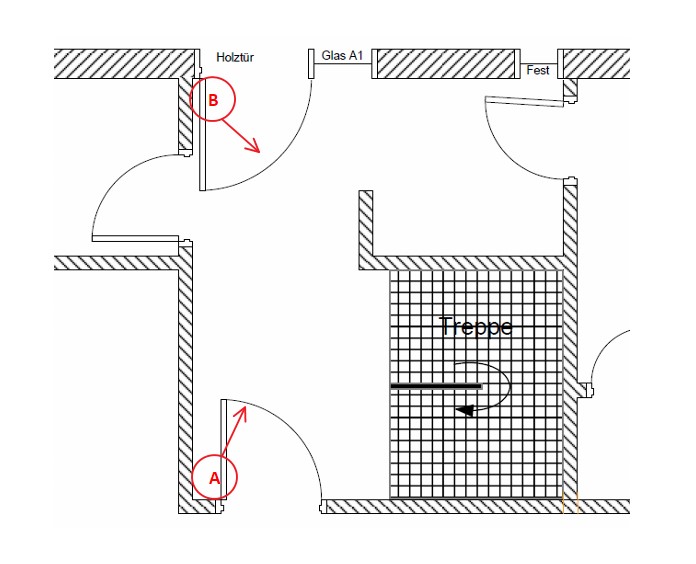

(siehe dazu auch die angehängte Skizze)
Ich habe schon mehrfach gelesen, dass man die Bewegungsmelder (in meinem Fall FUBW50000) nicht auf Glasflächen richten soll. Mir fehlt nur die Erfahrung/Wissen warum das so ist und wie schlimm das ist.
Ich möchte meine Eingangstür (in der Skizze "Holztür") zusätzlich zu dem Öffner mit einem BM überwachen. Direkt neben der Tür ist ein Klarglasfenster (in der Skizze "Glas A1") . Das ist 40 cm breit und 215 cm hoch. Man kann draussen vor der Tür und auch vor dem Fenster stehen und gesehen werden.
Meine Vorzugslösung wäre der BM an Position A. Dann würde er die Eingangstür sehen und auch das Treppenhaus nach oben und in den Keller sehen können.
PS: Der Abstand der beiden Türen in der senkrechten (also auch von Pos. A zu Pos. B) ist ca 4 m. Nach unten schliesst das WZ mit einer Milchglastür an.
Nun die Frage:
Ist es so, dass die Position A nicht geht, weil der BM auf das fenster neben der Tür sieht? Würde der Melder auslösen weil jemand von aussen, vor dem Fenster stehend, rein sieht?
Wenn ich dann Pos. B nehme, funktioniert das vernünftig wenn der Melder direkt über der Tür ist? Ich meine braucht es einen Mindestabstand? Das hieße ja, eine Person könnte schon in den Flur gehen bis es auslöst?
Vielen Dank!

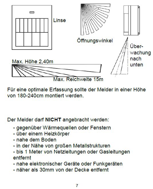

Siehe Auszug aus der Anleitung des FUBW5000 anbei. Meiner Einschätzung nach kannst Du den Melder bei A montieren, sofern das Fenster nicht einer erheblichen Sonneneinstrahlung ausgesetzt ist. Klebe den Melder an die Position A, test es 14 Tage aus, danach montierst Du ihn fest.
Alternative wäre, den Melder direkt auf die Treppe schauen zu lassen, der Melder löst am besten aus, wenn die Gangrichtung quer zu Melder ist.
So meine Einschätzung.
Gruß Mr.Sintony
