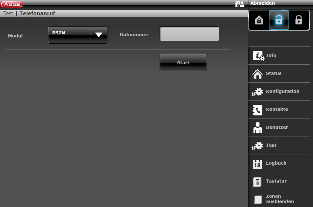

05-03-2020, 16:06
RE: Abus Secvest - bekomme VOIP nicht zum Laufen
Also bei mir muss ich auf PSTN klicken und kann dann den gewünschten Weg auswählen und testen. Was passiert denn bei Dir, wenn Du da drauf klickst?
