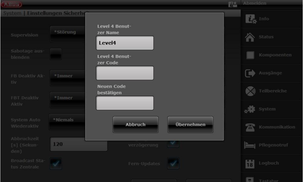

ich klinke mich hier mal mit ein. Und zwar scheitert es bei mir auch bei der Anlage eines Level4- Benutzers. Meine Secvest hat die SW-Version v1.01.00 und ich möchte einen Level4-Benutzer wie folgt anlegen(auch nachzulesen in der ABUS-KnowledgeBase): 1. Im Benutzermenü aktiviere ich das Fern-Update. Danach verlasse ich das Benutzermenü, da erst dann die Änderung gespeichert wird. 2. Im Errichtermodus aktiviere ich das Fern-Update. Jetzt erwarte ich das PopUp eines Fensters, in dem der Level4-Benutzer angelegt wird. (siehe Foto von ABUS) Das Fenster kommt aber nicht. Folgende Frage(n): - Weiß jemand, warum das nicht erscheint? Fehlt noch eine weitere Einstellung? - Kann ich den Benutzer Level4 auch manuell im Benutzermenü anlegen? Wenn ja, ist es dann ein "normaler Benutzer" oder ein "Administrator"? Danke für die Infos. |

Bei der Version v1.01.00 gibt es noch nicht die Möglichkeit, Level 4 Benutzer anzulegen. Die Zentrale kann bei dieser Software-Version noch als Errichter upgedatet werden...
Du kannst keinen Level 4 Benutzer manuell anlegen!! Im übrigen ist das die gleiche Antwort, die ich im Januar bereits gepostet hatte... |
