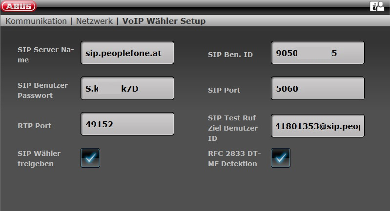

ich plage mich da schon seit Tagen etwas herum, meiner neuen Secvest Anlage beizubringen, mich im Alarmfall anzurufen. Den Thread hier http://www.alarmforum.de/Thread-Secvest-...einrichten habe ich schon aufmerksam studiert, aber leider keine Lösung für mich gefunden, aber immerhin klappen die Testanrufe jetzt endlich.
Kurz die Symptomatik:
- bei Alarmauslösung bekomme ich die E-Mails

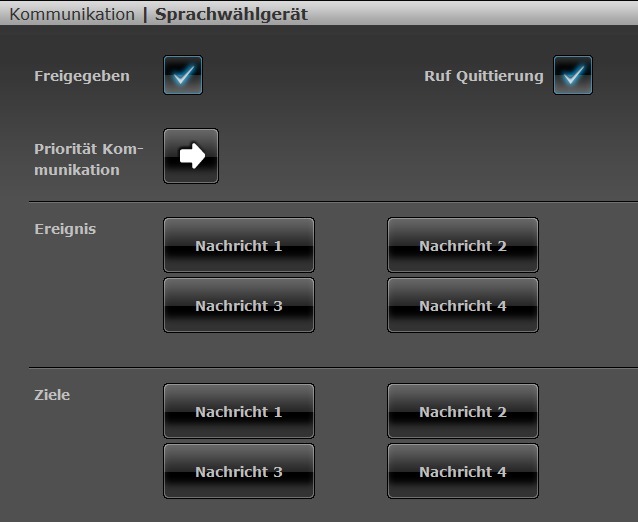

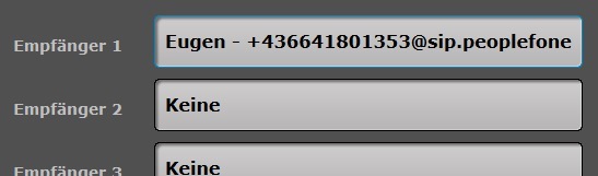

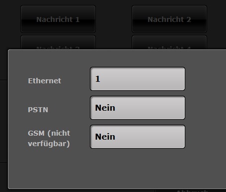

- die SIP-Tests (unter Tests->Sprachwahlgerät und Kommunikation->Netzwerk->VOIP Wähler Setup) lösen auch einen Anruf mit der englischen Telefonstimme aus - somit sollte VoIP eigentlich funktionieren
Soweit, so gut. Aber nach Auslösen des Alarms wird einfach keine erfolgreiche Telefonverbindung aufgebaut. Anbei noch ein paar Screenshots von der Konfiguration.
Was kann das noch sein? Ich wäre über jeden Tipp sehr dankbar!
Vielen Dank..............Eugen

Die Abus Secvest ist leider mit einer völlig alten Software Oberfläche ausgestattet und nicht mehr zeitgemäß. Die Anleitung ist grottenschlecht und die Entwickler denken nicht kundenorientiert. Ich habe mich mehrere Tage mit der Konfiguration als IT Fachmann auseinandergesetzt und mehrmals den Service angerufen. Noch nicht einmal dort blickt man durch, abhängig an wen man gerät!! Ich werde meine Anlage wieder verkaufen und auf einen zukunftsorientierten Anbieter (z.B. Lupus) wechseln.
Nun die Lösung z.B. für eine Fritzbox: Kommunikation - VOIP - Einstellung.
SIP Server - fritz.box
SIP Benutzer ID - 620 (bitte in der Fritzbox unter Telefoniegeräte neu anlegen. Password entweder 4 oder 6 stellig, wie Setup von der Secvest.)
SIP Benutzer PW - xxxx
SIP Port - 5060
RTP Port - 5062
SIP Test Ruf - +49152374xxxx@fritz.box (jede Nummer möglich, egal ob Handy oder Festnetz)
RFC - off
Kommunikation - Komm.- Optionen - Ausgangsrufsteuerung freigeben
Mit dieser Einstellung sollte dann ein Testverbindungsaufbau mit der neuen Firmware (Feb. 2016) möglich sein, denn dort gibt es neuerdings die Möglichkeit eines Testanrufs aus dem Setup. An der Fritzbox sind keine weiteren Portfreigaben oder Einstellungen nötig. Diese werden erst notwendig, wenn ich von extern die Anlage anrufen möchte.

Nur die SIP Ben. ID ist für die Steuerung VOIP notwendig. Hier bitte die Rufnummer wie folgt eintragen - +49153xxxx@fritz.box
Email Adresse falls benutzt wird auch. Diese muss auch freigegeben werden (Kommunikation, E-Mail)!
Sprachwahlgerät muss freigegeben und konfiguriert sein, sonst geht es nicht! Daher kann man jetzt unter Ziele die SIP Ben. ID auswählen und unter Ergebnis das Ereignis selektieren.
Schon macht man es richtig, funktioniert auch der Anruf im Alarmfall. Ich hoffe das hilft weiter, denn ich war zeitweise echt am verzweifeln.
