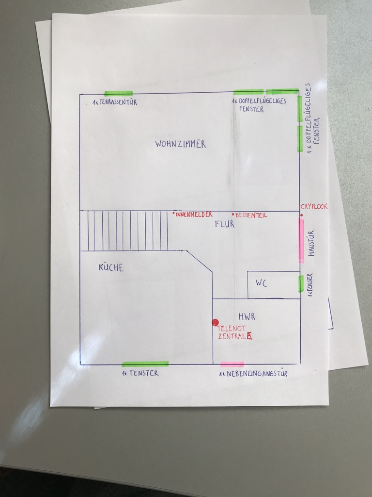

"Fliegende Verdrahtung" wäre dann wirklich jeder MK ein eigenes Kabel zur Zentrale (keine Sabotageüberwachung, Abschlusswiderstand unbeachtet?)?
Zum besseren Verständnis habe ich noch eine Skizze beigefügt.

Vielleicht nochmal kurz was zum Bus 1:
Der Bus 1 ist ein Digitaler Bus über drei Adern Plus, Minus und Daten. An ihm hängen alle Bus 1 Module wie an einer Perlenkette bis zu 63 Stück hintereinander!
Es gibt von Telenot und Honeywell viele verschiedene Module für den Bus 1 mit Eingängen und Ausgängen, Innensierenenmodule, Rauchmeldersockel-Module, Schaltmodule, Bewegungsmelder, Übrrfalltaster und Meldegruppenmodule.
Letztere können zb zum abfragen der Magnetkontakte genutzt werden.
Vorteil all dieser Module ist sie sind von Haus aus Sabotage überwacht.
Der wohl größte Vorteil ist das du an jeder Stelle wo der Bus liegt leicht etwas nachrüsten kannst.
Mit dem Com2 Bus ist es ganz ähnlich nur das er auch Bedienteile und Türmodule kann!
An einem Türmodule Comlock 410 kann alles für die Tür und die Scharfschaltung des Bereichs angeschlossen werden z.B. MK, RK, HF lesser, Sperelement, Türöffner, und so weiter. Dadurch kann man sich halt enormen Verkabelungs Aufwand ersparen. Mit Türmodule reicht z.B. ein 4x2x0,8 (8 Drähte) Bus plus externe Spannung für Sperelement und Türöffner ohne müsste man ein 20x2x0,8 (40 Drähte) legen.
04-09-2018, 20:41
RE: TELENOT HIPLEX 8400H
Guten Abend,
Nochmal zur Erklärung,
in Verteilern, werde die Leitungen des Magnetkontakt, Riegelkontakt oder welchen Kontakt auch immer aufgelötet oder auf lsa plus leiste aufgelegt. Dieser kann Sabotage überwacht werden, da dort ein Deckelkontakt für die Erkennung bei Öffnung vorhanden ist.
Heißt aber für jedes Fenster bzw Fensterflügel, wenn alles Einzelt realisiert werden soll mindestens ein 4x2x0,6 sein muss bei Doppelflügigen Fenstern, einfachen Fenstern 2x2x0,6. Aber für jedes Fenster muss dann ein Separates Kabel gezogen werden.
Ergo mit Verteiler ein großer Kabelaufwand, aber Preisgünstiger als Meldegruppenmodule
Zu Meldegruppenmodule, Unterscheidet man zwischen 1-Mg-Module 2-Mg-Module und 5-Mg-Module diese sind Bus-1 Technik, können genauso eine Einzelüberwachung von jedem Fenster erfassen und Benötigt als Busteilnehmer nur ein 2x2x0,6 bis zum letzten Teilnehmer.
Ergo eine Leitung von der Zentrale durch legen zu jedem Fenster und eine Schlaufe hängen lassen, Ende bleibt offen bzw kommt ein Meldegruppenmodule drauf.
Vorteil, du kannst Brandmelder, Glasbruchmelder, Bewegungsmelder oder sonstiges Problemlos nachrüsten
Hoffe ich konnte noch ein Stückchen weiter helfen
