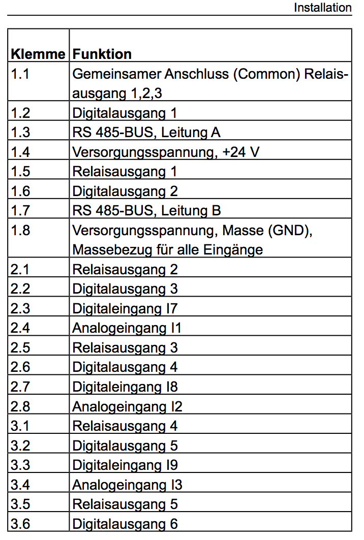

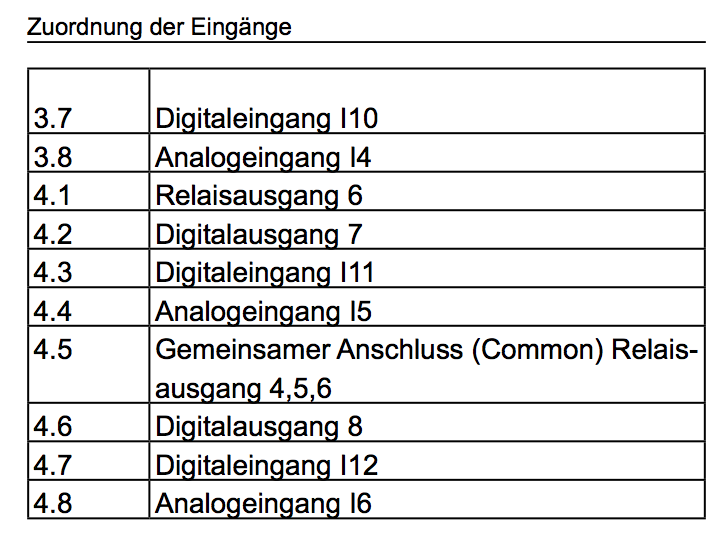

Ich würde gern alle Fensterkontakte (NC, im Rahmen der Fenster montiert) sowohl einzeln pro Zone anbinden UND parallel an einem Homematic Wired RS485 I/O-Modul 12 Eingänge 14 Ausgänge HMW-IO-12-Sw14-DR anklemmen, um die Zustände der Fenster abzugreifen.
Die Kontakte sind ohne Widerstände verbaut, da sie separate Sabo-Linien haben.
Nun die Frage, ob es zu Störungen kommen kann, wenn ich die Kontakte parallel mit anklemme.
Ich muss dazu die Masse des Schließerkontakt-Sensors mit dem jeweiligen Eingang verbinden und durch den Fensterkontakt unterbrechen/verbinden lassen.

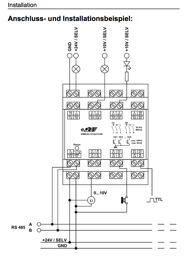

Anbei eine Schaltskizze des Herstellers zum Verständnis:
Oder muss ich das zuvor galvanisch trennen? Wenn ja, gibts es da bereits was oder muss ich mir selbst was ausdenken und löten?
Die Ein- und Ausgänge würde ich gern zusätzlich nutzen um Alarm scharf/unscharf mitzubekommen oder gar von Homematic aus die Anlage scharf7unscharf schalten, sofern dies technisch möglich ist. Kann ich dazu an die digitalen Kommunikationsausgänge?

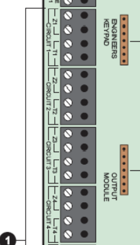

Zum Thema "Aufbauphase" kann ich aktuell nur sagen, dass Bereits zwei Sirenen an der Fassade, vier 8030 Bewegungsmelder und zwei Bedienterminals hängen und verdrahtet sind. Da würde ich jetzt SEHR ungern mir ein neues System zulegen, wo alles da ist Wink KNX ist ebenfalls raus, da ich via Homematic bereits das gesamte Haus ausgestattet habe und hier bereits alles via App etc. steuere. Daher auch mein Wunsch es damit zu verbinden, sofern es sinnvoll realisierbar ist. Letztendlich sind es ja nur "kleine" technische Fragen.
Gerade das Thema mit der "fremden" Masse, die ich parallel zur Terxon schalten müsste, würde ich gern vorher geklärt haben, bevor ich was an der Platine zerschieße.
Den anderen Beitrag hatte ich schon voller Hoffnung gelesen, allerdings ist von der MX die Rede, die anscheinend völlig anders verdrahtet wird (CCT1-8 vs. Z1-8 & T1-8).
Oder reagiert eine der beiden Seiten von z.B. Z1 bzw. T1 genau so wie CCT1 und sie haben nur eine separate Masse oder was auch immer sie sich bei der MX teilen?
Ich würde jetzt zumindest vermuten, dass der jeweils linke und rechte Anschluss passend zueinander sein müssen, damit man den "Circuit" auch bei einer FSL Verdrahtung nutzen kann.
LG!
19-11-2018, 14:03
RE: Homematic HMW-IO-12-Sw14-DR an Terxon LX
Bei der MX sind jeweils die gemeinsamen Zonenanschlüsse(also die mittleren Klemmen von CCTx und CCTx+1) miteinander verbunden und haben auch eine Verbindung mit 0V, sind also richtige Masseanschlüsse.
Wie es bei der LX ist weiss ich nicht aber du könntest es mit einem Multimeter durchmessen. Möglicherweise sind ja einer der Anschlüsse Zx ebenfalls untereinander verbunden.

Ich habe noch mal nachgemessen. Ich habe nur auf der rechten Seite des "T" Kontaktes Durchgang unter den verschiedenen Zonen. Bei allen anderen steigt der Widerstand langsam an, je länger ich das Multimeter drauf lasse.
