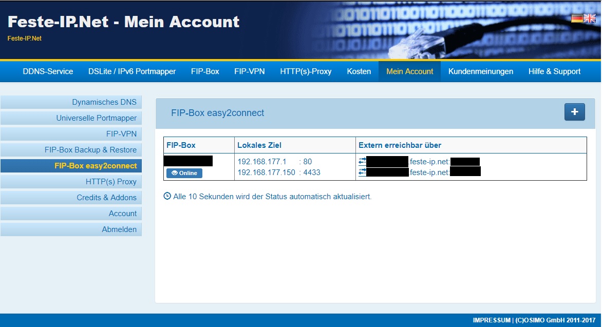

>>> FIP Box easy2connect (Feste-IP.net)
>>> ausreichende Credits (für ein Jahr kostet es derzeit 20€)
>>> einen Account bei Feste-ip.net

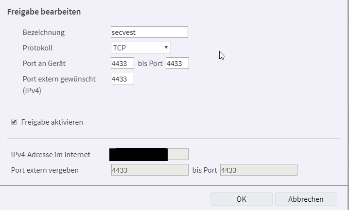

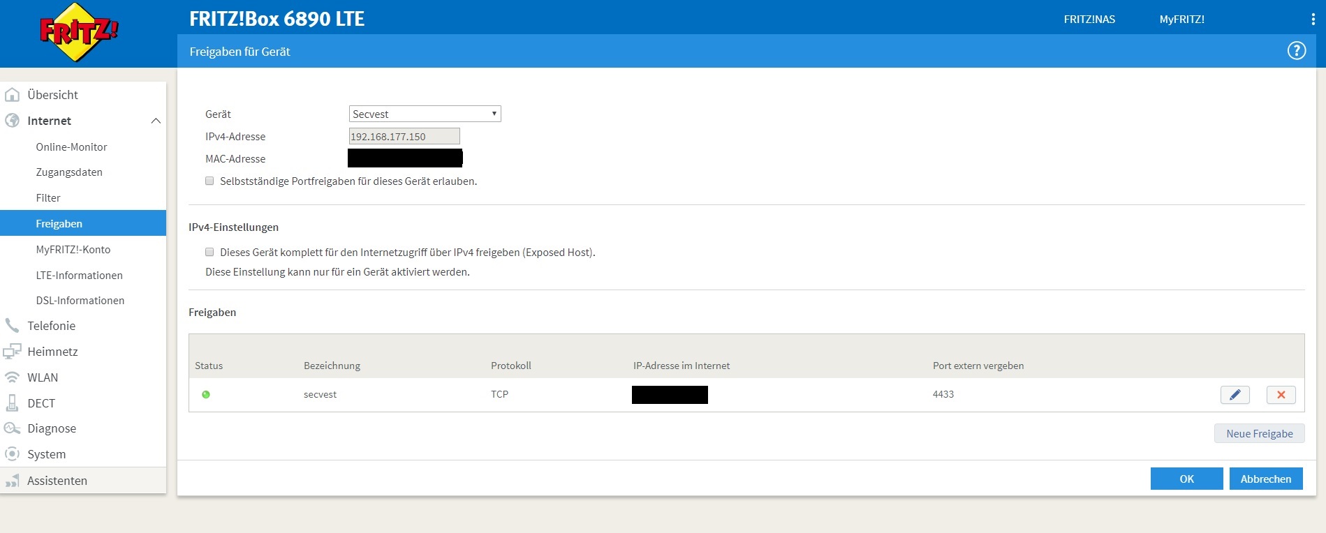

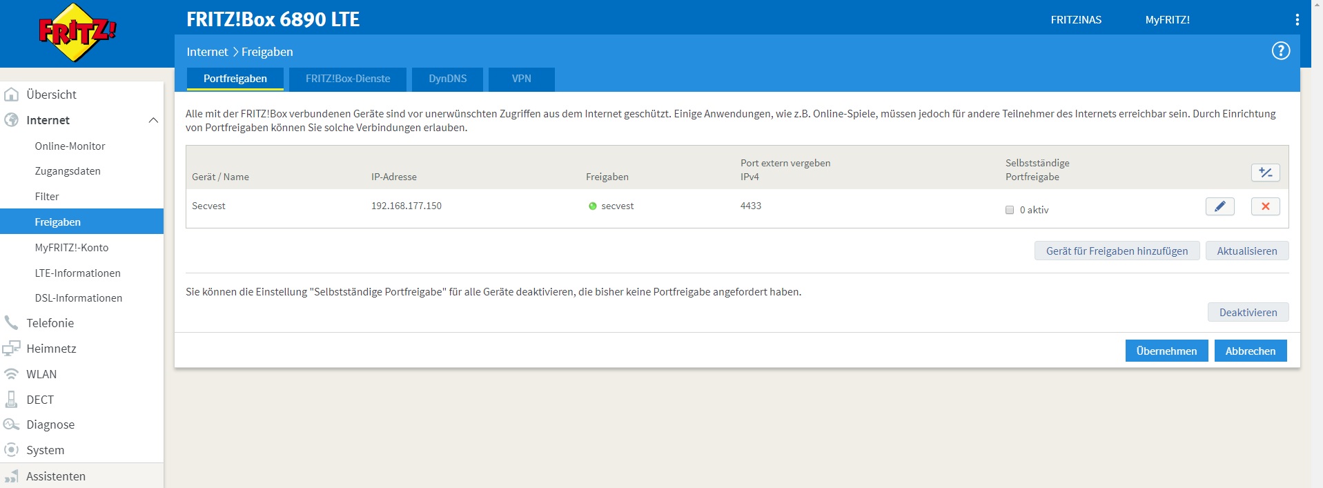

>>> Portfreigabe Fritz Box

>>> konfigurierten Account bei Feste-IP-net

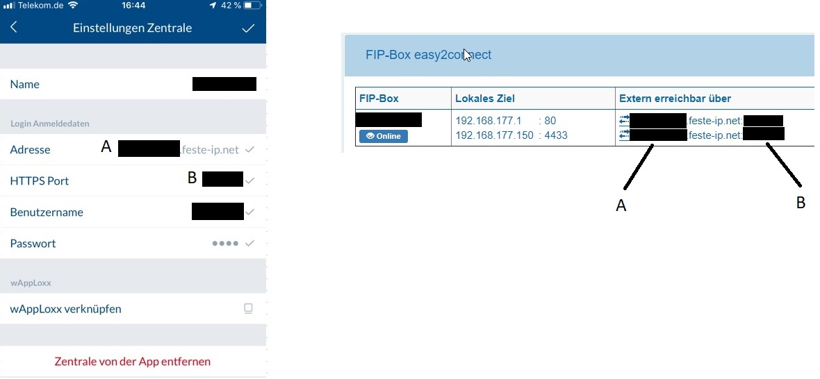

>>> konfigurierte Abus App

Einstellungen Abus App

Benutze die Fipbox. Komme mit der vergebenen Adresse:
heyxxxxx.feste-ip.net:1xxxx9 von extern auf meine Secvest.
Habe die Daten genauso eingegeben:
Adresse : https//heyxxxxx.feste-ip.net
HTTPS Port: 1xxxx9
Benutzername:XXXX
Paswort XXXX
Bekomme immer die Fehlermeldung:
Verbindung zur Zentrale fehlgeschlagen. Bitte überprüfen Sie die Eingabe und die Netzwerkanbindung.
Portfreigabe in der Fitzbox für die Secvest ist eine https tcp 4433 Freigabe.

(15-05-2019 13:17)Franky73 schrieb:  Habe die Daten genauso eingegeben:
Da fehlt ein Doppelpunkt.
Es muss heißen https://heyxxxxx.feste-ip.net
