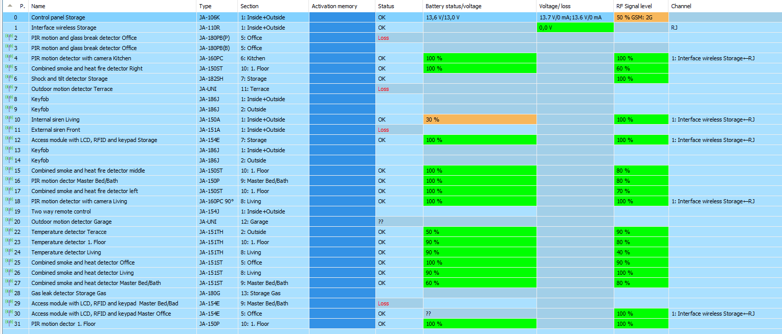

(31-01-2019 11:27)timbaum schrieb: Hallo Dieter, Signalmessung und Diagnose ist mir schon bekannt. Wollte eigentlich Wissen wie die Werte dementsprechend sein müssen und worauf ich bei den Werten zu achten habe! (31-01-2019 11:47)Jens Knoche schrieb: Es könnte wie Tim schon schrieb daran liegen, das etwas dazwischenfunkt. Als Beispiel: ich habe bei einem Kunden eine JA-100 eingebaut, alles lief perfekt bis ich das Bedienteil eine Etage tiefer anbringen wollte (bei der Programmierung lag es neben dem Einbauort der Zentrale und beim Laptop). Der Schuldige war ein Funkkopfhörer der Marke Medion der 1m neben der Zentrale in einem Schrankfach auf seiner Ladestation stand und einen wunderhübschen Dauerträger auf 868 MHz über 50% des Funkpegels plattbügelte. Nach ein paar Metern ging das Bedienteil auf Störung, bzw. verlor die Verbindung. Alle anderen Komponenten funktionierten komischerweise hervorragend und ohne Probleme, das Bedienteil ist allerdings wegen der Bi-Direktionalen Funkerei deutlich empfindlicher. Danke, bei mir machen mehrere Komponenten Probleme (siehe Anlage) |

Will mal meine Nicht-Expertensicht (aber Besitzer und Nutzer einer JA-100) in den Raum werfen. Anhand deiner Funkmessung stellt sich mir die Frage ob es einen räumlichen Zusammenhang zwischen den ausgefallenen Komponenten gibt? Sprich ungefähre Entfernungen von "Office", "Terrace", "Master Bed /Bath" Bereichen. Die Logik hinter der (für mich jedenfalls) sehr arg aufgesplitteten Bereichszuordnung erschliest sich mir nicht. Ist es ein so sehr ausgedehntes Haus (vielstöckig) dass dies Sinn macht? Wie sieht es so allgemein mit Bauweise aus? Älteres Anwesen mit Holzdecken oder Stahlbetondecken etc. Wie Jens schon vorgebracht hat ist evtl. dort etwas "Neues" vor Kurzem an Funk-Gerätschaften bei dir verbaut worden / im Einsatz was als Störenfried (insbesondere in der Ecke wo eben der Funkausfall zu bemerken ist) agieren könnte? Was mich schon ein wenig wundert dass Du halt wirklich bisher gut mit nur einem Funk-Modul zurecht gekommen bist?! Ist dies intern in Anlage verbaut oder hast Du es nach aussen von Zentrale an Bus möglichst zentral von Hausausdehnung positioniert? Ich für meinen Teil habe nämlich in einem 3-Etagenhaus bei mir in jedem Stockwerk ein JA-110R verbaut um für alle Komponenten optimale Empfangswerte zu erhalten (halt hier macht die Bauweise mir einen Strich sonst durch die Rechnung wegen "zu guter Abschirmung von Funksignalen im 868 MHz Band"). Was natürlich "trivial" sich anhören mag: hast du schon mal bei mindestens einer dieser "Loss" Komponenten andere / neue Batterien eingesetzt? Was halt da so sehe sind es ja alles batterie-betriebene Funkkomponenten (ausser du hast (so wie ich ) dein JA-154E Bedienteil mit externer Spg-Versorgung ausgestattet und Batterie nur noch als Notstrom). Sorry falls dir "Fragen über Fragen" von mir doch zu viel sein sollten Das Modul selbst scheint es ja nicht unbedingt sein zu können wenn so viele andere Komponenten Kontakt halten zum JA-110R. Wobei ich auch mal folgendes probieren würde (falls JA-110R in Zentrale eingebaut ist) : nehme es mal raus und hänge es testweise mal ausserhalb hin bzw. wennst dir zutraust und möglich ist über ein 4-poliges Kabel eingeklemmt als externes Modul am Bus. Ob Du Verbesserung so für die Ausfall-Teile erhalten kannst Nur wennst da nicht eine neue Störquelle ausmachen kannst oder eben über obigen Test weiterkommst, wirst wohl denk ich trotzdem (wohl oder übel) mal deinen lokalen Jablo-Fachmann/Errichter dazu holen müssen der diese Anlage so aufgebaut hat (falls es so einen "überhaupt" gibt...). Gruß "Topy" |

Hallo, warum hat die Position 10 eigentlich nur 30%? Die wird doch von 230v versorgt und der Akku für den Wegfall der 230v.
Auch hier mein Tipp... Wechsel mal die Batterien und installiere das Funkmodul außerhalb der Zentrale. |

Bei Verbindung via F-Link dauert es meist ein paar Sekunden, bis unter der Diagnose auch die Spannung der Teilnehmer mit externer Versorgung angezeigt wird.
Sind denn alle FW-Versionen auf dem aktuellen Stand? Falls ja, gehe ich erst mal nicht von einem defekten Funkmodul, sondern eher von einer Funküberlagerung oder auch nicht ausreichende Reichweite aus. Die Untergliederung in die ganzen Bereiche kann man natürlich machen. Es erhöht jedoch die Fehlerquelle der Programmierung und Bedienung. Was sagt denn dein Errichter dazu? Einbruchmeldeanlagen - Videoüberwachung - Perimeterschutz - Sicherheitsnebel |
