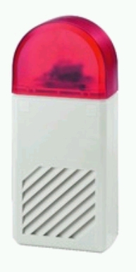

Ich würde gerne eine verdrahtete Aussensirene anbringen, Leerrohre sind vorhanden. Welche würde sich dabei eignen? Reicht der Akku der Zentrale auch für die Aussensirene aus?

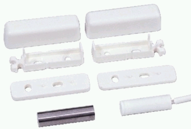

Welche verdrahtete Öffnungskontakte würdet ihr wählen? Ich hatte mir welche ausgesucht, die in den Rahmen eingebaut werden.

Ja, richtig dies ist eine klassische Aussensirene ohne Akku. Es sind unterschiedliche Bauformen verfügbar. Der Preis variiert dabei um 10 - 20 €.
Der Kontakt ist ein VDS Kontakt mit der Möglichkeit ihn ins Fenster einzulassen oder aufzubauen.
