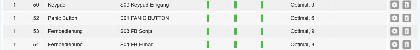

03-03-2019, 12:44
RE: XT2 - Fernbedienung Keypad v2 Wo bekomme ich die Firmware ?
Bei mir scheinen Keypad und Fernbedienung in der Sensorliste auf.
