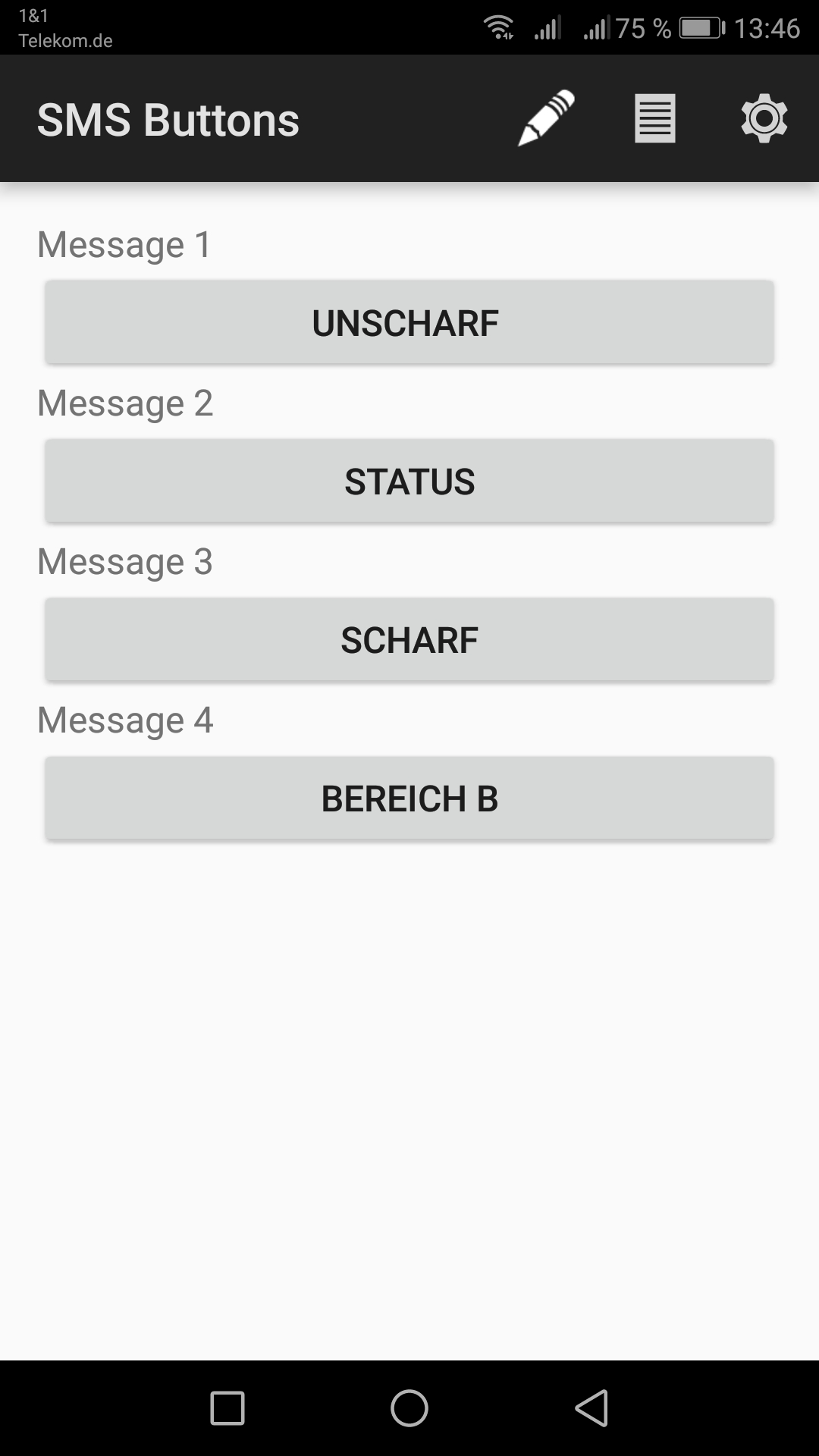

Ich benutze SMS BUTTONS um die vorgefertigten SMSen abzuschicken. Habe gerade nur festgestellt, das die Android APP im App Store nicht mehr zu finden ist. Hat jemand vielleicht eine schicke Alternative?
Wie Tim schon geschrieben hat, Code für die Bereiche anlegen.
Bsp.
SMS an: 017312345678
Text: 9999 SCHARF (9999 = Code für Bereich A) (Befehl = SCHARF, UNSCHARF oder STATUS)
Die Anlage schaltet dann stumpf SCHARF auch bei geöffneten Fenstern usw..
Und es dauert halt immer ein bisschen bis die SMS angekommen ist.
