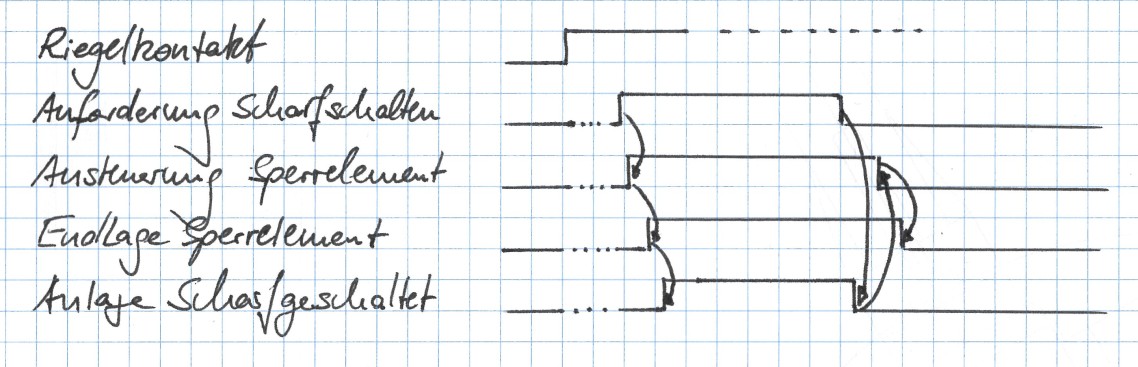

Guten Abend,
mich würde interessieren, wie Ihr die Ansteuerung eines Sperrelementes macht. Bei Telenot und Co gibt es extra Funktionen dafür.
Da Jablotron mehr für den privaten Bereich entwickelt wurde, gibt es diese spezifische Funktion nicht. Hier wird vorwiegend per Schleusenfunktion (Ein-/Ausgangsverzögerung) scharfgeschaltet.
Der zeitliche Ablauf sollte in etwa wie von mir skizziert sein. Oder steuert Ihr einfach über das Externscharf-Signal das Sperrelement an?

15-04-2019, 20:20
RE: Ansteuerung Sperrelement / Zwangsläufigkeit
Hallo Tim,
klar, ich schalte von außen scharf, sonst bräuchte ich ja kein Sperrelement. ;-)
Wie in meiner Skizze dargestellt, geht normalerweise die Anlage erst endgültig scharf, wenn das Sperrelement komplett ausgefahren ist.
Sonst könnte es ja vorkommen, dass die Anlage scharf ist und das Sperrelement (noch) nicht ausgefahren ist (z.B. wenn es blockiert ist).
16-04-2019, 08:43
das ist ja "nett" gedacht Blush, aber es gibt keine "Anforderung der Scharfschaltung" bei diesem System. Sobald Du scharf schaltest ist die Ablage scharf.
Wertest Du den offenen Sperrriegel als KO Kriterium für die Scharfschaltung aus, dann kannst Du die Anlage bei geöffneten Riegel nicht halt garnicht scharfschalten.
