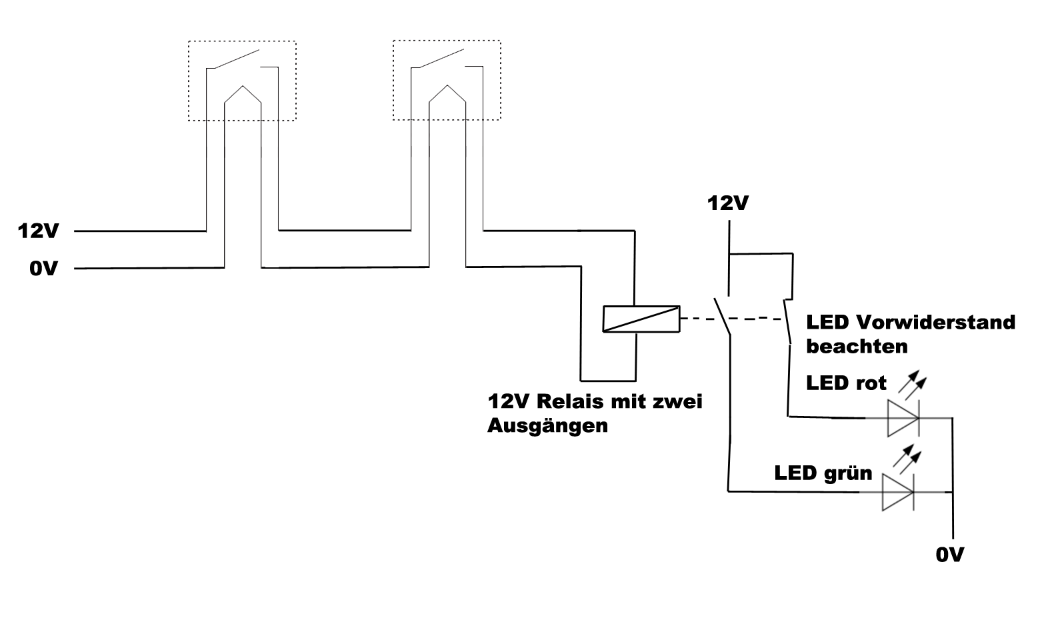

ich hab mal kurz ne schaltung "gemalt"
edit:
ein passendes Relais wäre z.B. dieses: http://resource.boschsecurity.com/docume...599691.pdf
so etwas gibt es aber auch bestimmt in jedem elektronik-laden.

Sauber Rukoolla, prompte Bedienung, vielen Dank!
Hast du auch eine spontane Schaltung für eine Einzelmelderkennung und gemeinsamer grüner "Alles-zu"-Anzeige?
VG Olli
31-12-2012, 01:19
RE: Roto MVS-b auswerten
Bei 10 Fenstern würde ich dann zu einer Logik tendieren. Das wird auch günstiger sein, da man so nur ein Relais-Grab baut. So ein Relaise wie ich oben geschrieben hab kostet knappe 30 Euro. Da wären dann 10 Stück von notwendig. Für das Geld ist auch schnell ein Microcontroller gekauft/programmiert.
Edit: Denkfehler! Da die oben angegeben Relais ja zwei Eingänge haben, würden ja 5 davon reichen. Dann muss man die Schaltung oben dann nur so verändern, dass die Relais die zur grünen LED führen alle in Reihe geschaltet werden. Und man denkt sich dann oben rechts den zweiten Kontakt weg Wink

die Schaltung funktioniert super...
