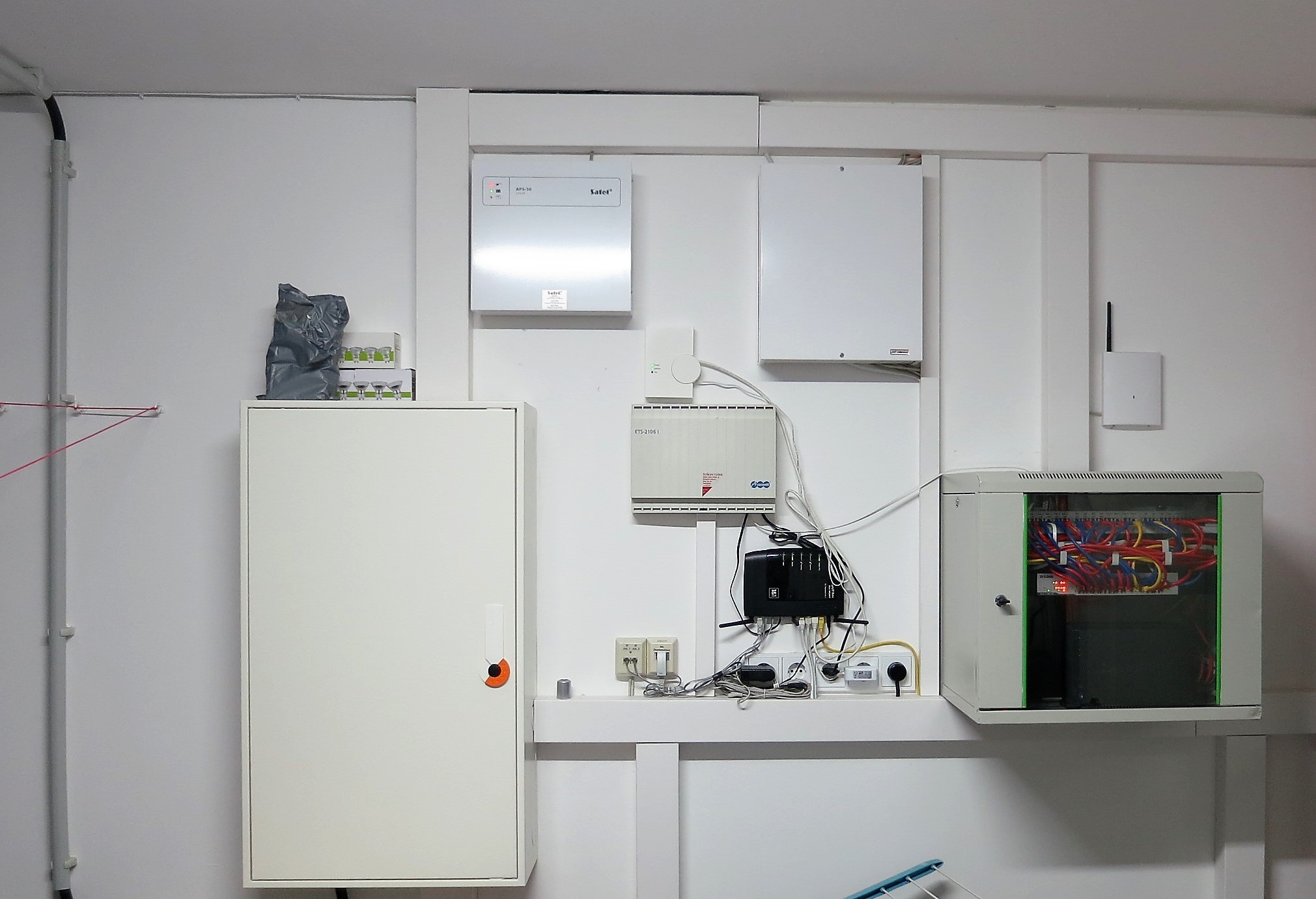

Bei mir ist alles im Technikraum an einer großen Wand Wink
