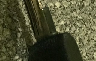

Hier mal ein Foto der gesuchten Schlüssel:
WINKHAUS HIGH SECURITY |
08-02-2020, 16:46
RE: WINKHAUS / Eurowink Transponderschlüssel gesucht
Also, wenn ich das so sehe, würde ich vermuten, das der Transponder sich nicht im Profilschaft befindet, sondern im Schlüsselkopf.
Wie es auch beim Autoschlüsseln üblich ist. Ja, es gibt RFID Standarts, die sich nicht kopieren lassen. Dann hast du wohl Pech. Wünsche viel Erfolg bei der Suche nach Schlüsseln mit funktionierendem Transponder. In fast allen Fällen sitzt der Fehler vor dem Monitor. ![]() Gruß Thomas Für die Richtigkeit, meiner Angaben, gebe ich keine Garantie. |
