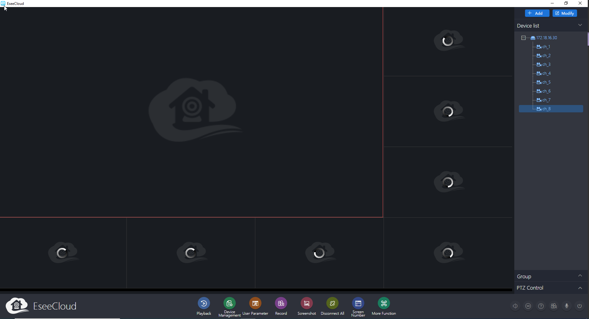

Ich habe das schon mal mit dem IE 11 ausprobiert, aber als ich mich an dem System angemeldet hatte konnte ich den IE nur noch mit dem Task-Manager schließen. Die haben auch eine spezielle Software für den Remotezugriff auf dem Markt. Der Screenshot ist im Anhang... Dodgy
