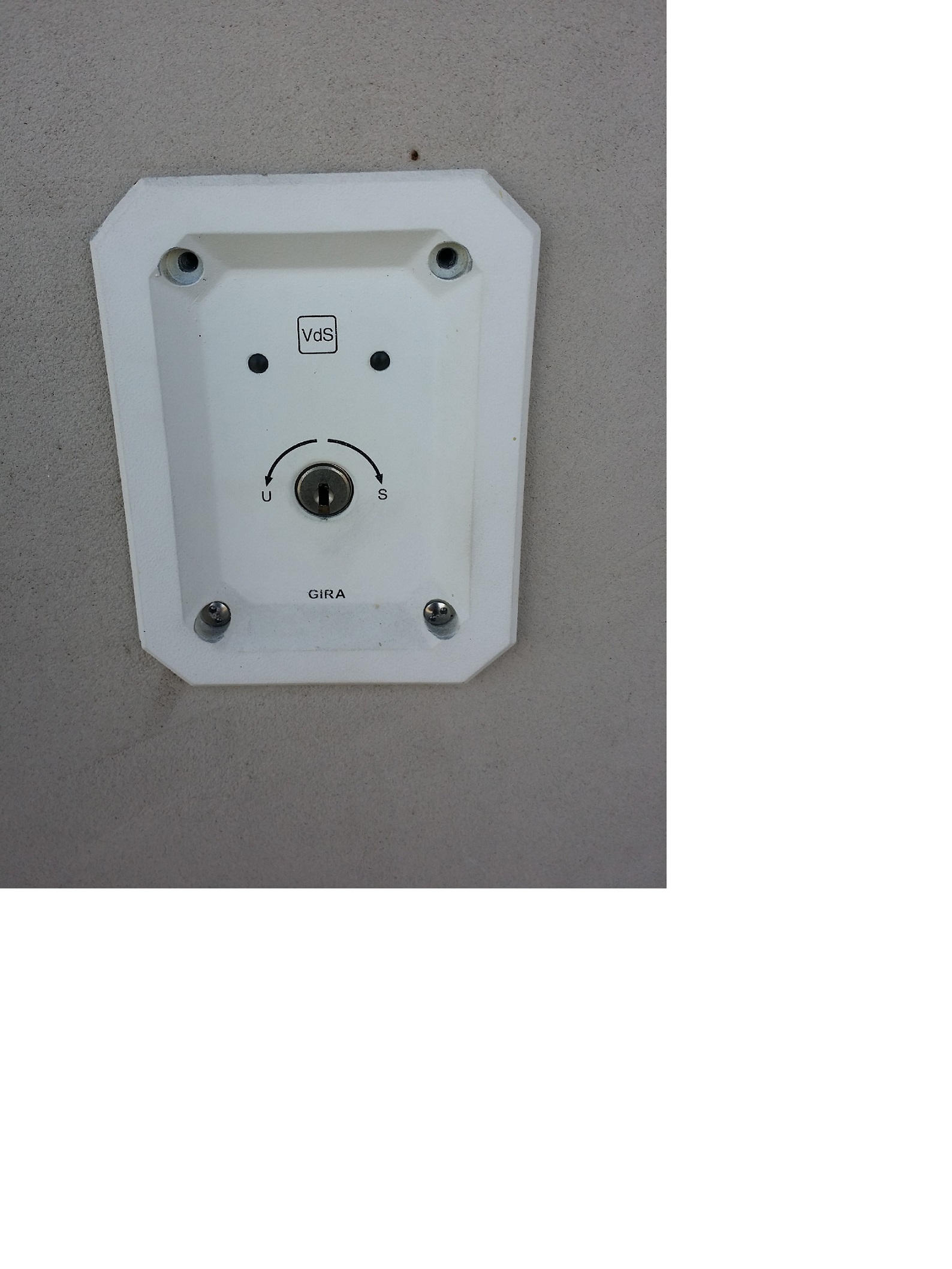

Hallo Ihr Lieben,
kann mir jemand sagen, ob für den GIRA VDS Schlüsselschalter 013500 Unterputz (Aufputz wäre identisch) der Einsatz, sprich die Platine, einzeln bestellbar ist? Vielen Dank im voraus!! |
20-03-2020, 18:02
RE: GIRA VDS Schlüsselschalter
das kannst du über deinen Elektrofachhändler erfragen. Wenn der noch lieferbar ist, sollte die Platine einzeln bei Gira bestellbar sein. Viele Fehler sind RTFM Fehler - Read The Fucking Manual Telenot, Daitem, UTC, Hikvision AxPro, Lupus, AVS www.peteralarm.de |

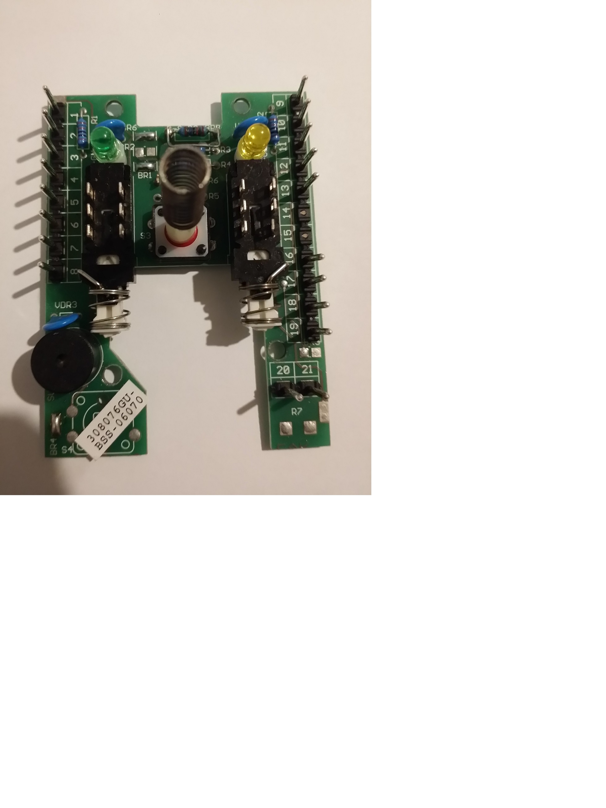

20-03-2020, 19:25
Stell doch mal ein Foto ei, ich behaupte jetzt mal aus der Hüfte, dass das ein Zukaufartikel ist. Vielleicht erkennt man ja etwas

21-03-2020, 09:49
Es gibt den Gira Schlüsselschalter auch von vielen anderen Lieferanten (ABB, ABI, CM Papp), im Original ist es aber der BSS 8076.

23-03-2020, 20:51
Unser Aller Käpsele hatte mal wieder recht, der kommt von bss.
Also muss ein Errichter anfragen und bestellen. Da wirds nix mit Online. Obs den einzeln gibt wird sich zeigen oder ob das komplettset aus der Bucht billiger wird. Der Anschluss bleibt (fast)i Gleich Wahre Männer lesen keine Bedienungsanleitung! Erfahrung ist eine nützliche Sache. Leider macht man sie immer erst kurz nachdem man sie brauchte. (Goethe) |

23-03-2020, 22:18
Defekte Platine dürfte ja wohl nicht das Problem sein. Das sieht ja von vorne nicht unbedingt nach Hirn aus. Widerstände, Led und Co. Üblicher Bastelkistenkram. Sogar noch wirklich sauber mit Bauteilbezeichnung. Oder gibts hinten noch was kniffliges? Ansonsten ein halbes Stündel und du hast die Schaltung anhand vom Leiterbahnverlauf am Papier.

24-03-2020, 08:13
(23-03-2020 22:18)evertech schrieb: Defekte Platine dürfte ja wohl nicht das Problem sein. Das sieht ja von vorne nicht unbedingt nach Hirn aus. Widerstände, Led und Co. Üblicher Bastelkistenkram. Sogar noch wirklich sauber mit Bauteilbezeichnung. Oder gibts hinten noch was kniffliges? Ansonsten ein halbes Stündel und du hast die Schaltung anhand vom Leiterbahnverlauf am Papier. Nein auf der Rückseite ist nichts "Kniffliges". Für jemanden, der sich damit auskennt oder täglich rumlötet.... ich bin schon froh, keine kalte Lötstelle zu produzieren |
