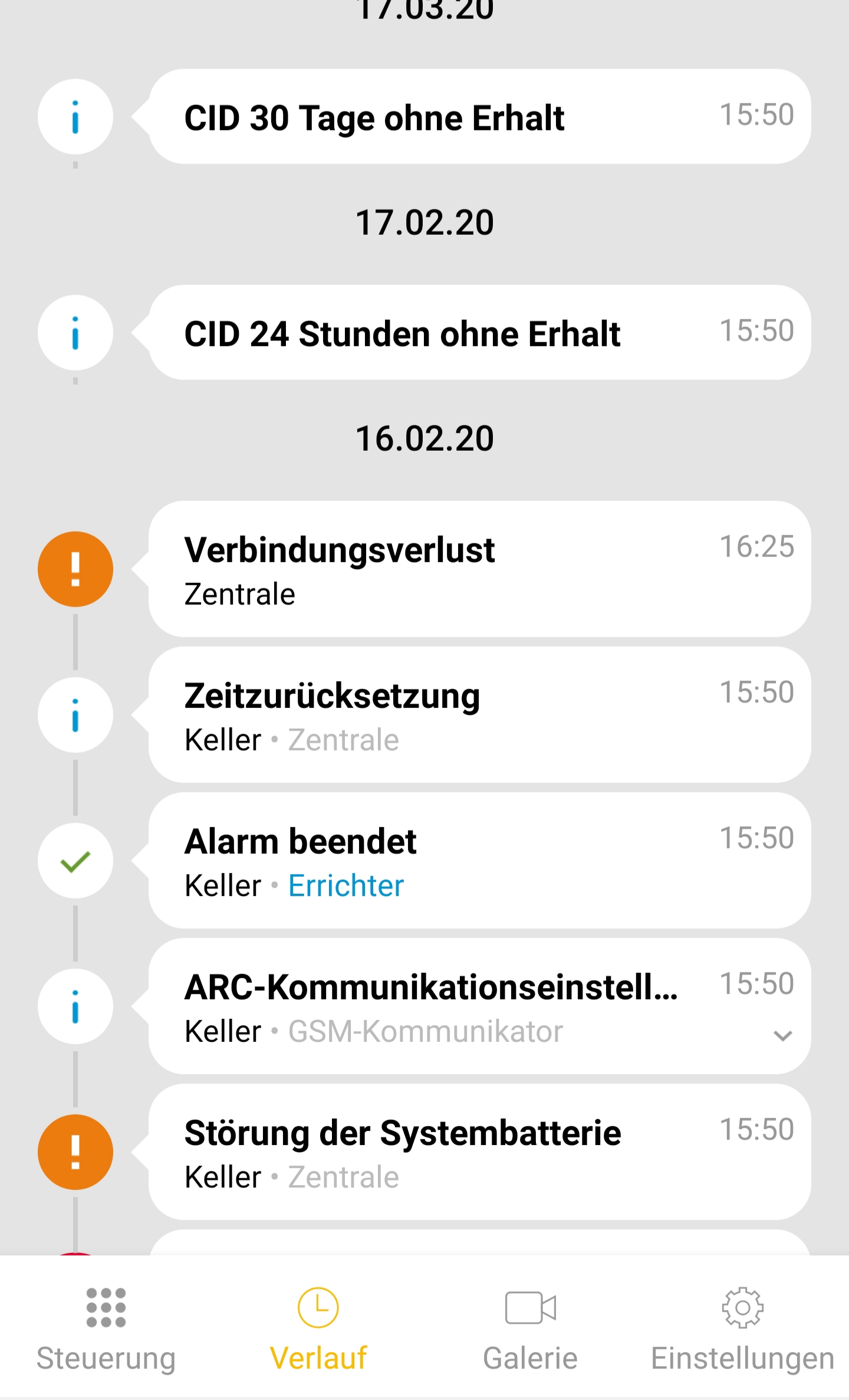

Leider habe ich folgende Fehlermeldung durch das mehrfache hin und her:
Manipulation Komponente Zentrale
Auf Empfehlung habe ich den Akku ebenfalls erneuert.
Hat keine Änderung gebracht, leider funktioniert dadurch auch meine handy app nicht richtig.
Es werden keine Fotos geschossen und auch zustandsänderungen werden nicht übernommen.
Letzten beide Einträge sind schon Ewigkeiten her und dort steht:
17.02.2020
CID 24 Stunden ohne Erhalt
17.03.2020
CID 30 Tage ohne Erhalt
Ich freue mich über jede Hilfe und bedanke mich schonmal im voraus.

(30-03-2020 17:26)Bobby2 schrieb:  Und was hat: CID 30 Tage... Zu sagen?
CID ist ein Übertragungsprotokoll für Wachzentralen.
Die Meldung bedeutet, das darüber 24 Std bzw 30 Tage lang keine Meldungen an die Wachzentrale abgesetzt werden konnte.
Ist den da überhaupt ein Wachdienst beauftragt?
Wenn ja, hast Du den mal angerufen, ob er noch Meldungen bekommt?

(05-04-2020 11:19)Bobby2 schrieb:  Nein, es ist an keine Zentrale angebunden. War es auch nie.
Das lässt dann vermuten, das beim rumprobieren (ich nenne das immer "in der Software herumstochern") die Wachdienst oder Testruf/ Routineruf -weis nicht, wie Jablotron das nennt- Funktion aktiviert wurde.
