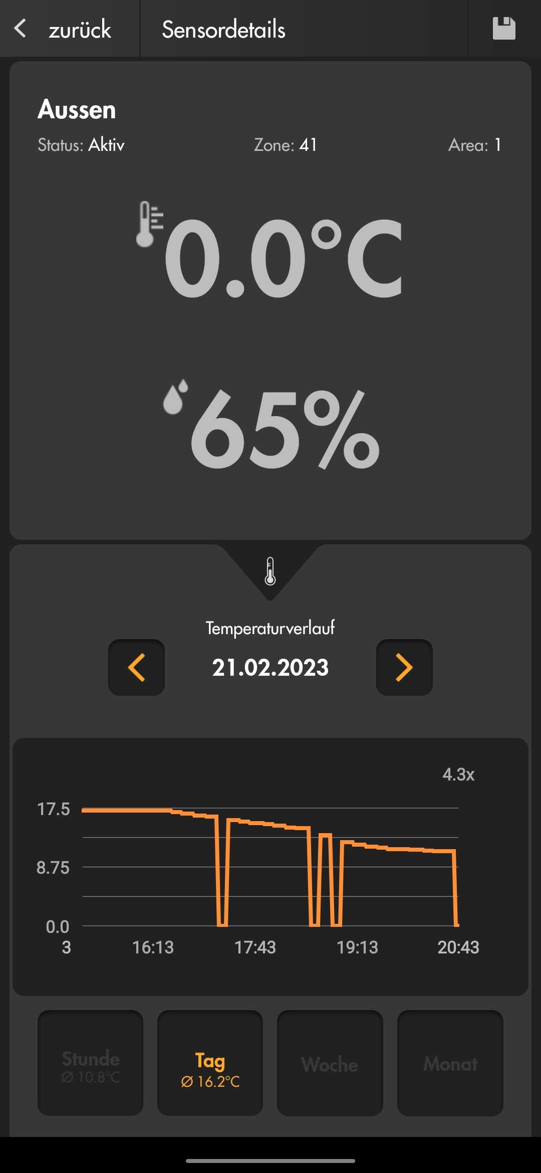

Ich muss das Thema aufwärmen. Nachdem mein Außentemperatursensor endgültig defekt ist und man mittlerweile ja die Netatmo einbinden kann, habe ich das heute gemacht und so die Kosten für einen neuen Sensor gespart.
Dachte ich, denn leider denkt die Lupus immer wieder, es hätte draußen 0 Grad und löst dann Hausautomationsregeln aus... Screenshot anbei.
Hat dieses Verhalten sonst auch jemand beobachtet und ev. einen Tipp?

Was möchtest du mir damit sagen Andreas? Ich brauche Temperatur, keinen Wind. Falls das mit der Netatmo tatsächlich so ist und keiner einen Tipp hat, dann hau ich die wieder raus und bestell mir einen neuen Lupus Temp. Sensor (dachte halt, nachdem bereits alles da ist, ich könnte darauf verzichten)...

Update vom Lupus Support (echt rasch beantwortet worden, Top!), falls andere auch damit konfrontiert werden sollten:
Zitat:vielen Dank für Ihre E-Mail.
Hierbei handelt es sich nach aktuellem Stand um eine fehlerhafte API seitens Netatmo (Netatmo übermittelt bei geraden gemessenen Gradzahlen [20,0°C, 21,0°C, etc.] 0,0°C an die XT).
Zurzeit könnte man nur einen andren Temperatursensor nutzen, um entsprechend korrekte Werte in den Automationen zu nutzen. Beispielsweise unseren Mini Temperatursensor für den Innenbereich.
https://www.lupus-electronics.de/shop/Al...sor-p.html
Wann es hierfür einen Fix geben wird, können wir zum aktuellen Zeitpunkt noch nicht sagen.
Werde dann mal als nächstes bei Netatmo anklopfen (und parallel einen neuen Lupus-Sensor bestellen)...
