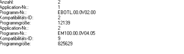

Ich verstehe es nicht.
Bekomme folgendes angezeigt:
Die Anlage in Winfem ist so angelegt:
Bild von der Rückseite
Und nun?
Ist es vielleicht doch eine 2 RAM Platine?
Gelöst. Es ist eine 2 RAM Version.
