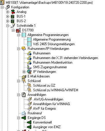

ich würde gerne das alte DS7500 gegen ein neues IP Wählgerät tauschen.
Leider gibt es wohl nicht wie bei einer MB100 den RS232 Modus so das das IP Wählgerät auf Ausgänge der EMZ zugreifen kann.
Welches Wählgerät sollte ich denn nun kaufen?
Am liebsten wäre es mir, wenn ich alles per WFA einstellen könnte. Also nicht extra Ausgänge der EMZ mit dem Wählgerät Eingang verbinden zu müssen
In WFA sieht man bei der MB256 mit dem DS7500 auch keine konventionellen Eingänge. Ich hätte hier 8 Ein und 8 Ausgänge erwartet.
In WFA sieht das bei der MB100 mit der DS7700 perfekt aus
MB100.10 V18, DS7700
MB256plus V3.36

Oh, habe mich wohl schlecht ausgedrückt. Bei meiner MB100 läuft alles prima.
Jetzt versuche ich jedoch die MB256 mit einem neuen Wählgerät zu versorgen.
MB256plus V3.36
