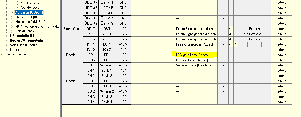

Wenn die Einstellung comlock- / cryplock-Leser: LED-Anzeige unter Zeiten keine Änderung bringt, dann hat der Errichter wohl die Ausgangsfunktion verändert.
Normal heißt diese Funktion "LED grün Leser" und liegt auf dem Ausgang LED 1 am Master oder dem jeweiligen comlock 410.
Etliche Errichter, meistens die mit einer höheren Lerntoleranz, legen auf diesen Ausgang andere Funktionen, wie z.B. Unscharf, was dann bewirkt, dass die LED dauerhaft leuchtet.

Wenn der richtige Leser ausgewählt ist, findest du unter den Ausgängen LED1, hier muss LED grün Leser eingetragen sein (steht eigentlich automatisch so drin.

Vielen Dank! "LED1, hier muss LED grün Leser eingetragen sein" war der Tipp der mir fehlte. Hier stand noch unscharf weshalb bei unscharf die LED durchgehend leuchtete!
