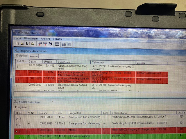

habe laufend Fehlalarm, insbesondere bei Wärme, durch einen defekten Türkontakt...
an dem Strang hängen 11 Türkontakte, wovon einer defekt sein dürfte.. kann ich den Übeltäter mittels Winfem auslesen, oder muss ich nach "Try and Error"-Verfahren vorgehen?

Meldegruppe 5 (Türen Museum) = auch klar.

Auf Basis Deiner bisherigen Postings und der heutigen Grafik (Meldegruppe 5 Museum) kann ich mich dem Eindruck nicht verwehren. dass Du hier "Wissen" suchst um beim Museum (Dein Kunde?) gut da zu stehen und nach Problemlösung eine Rechnung schreibst. Auch wir haben unser Wissen mit viel (finanziellem) Aufwand erwerben müssen.
