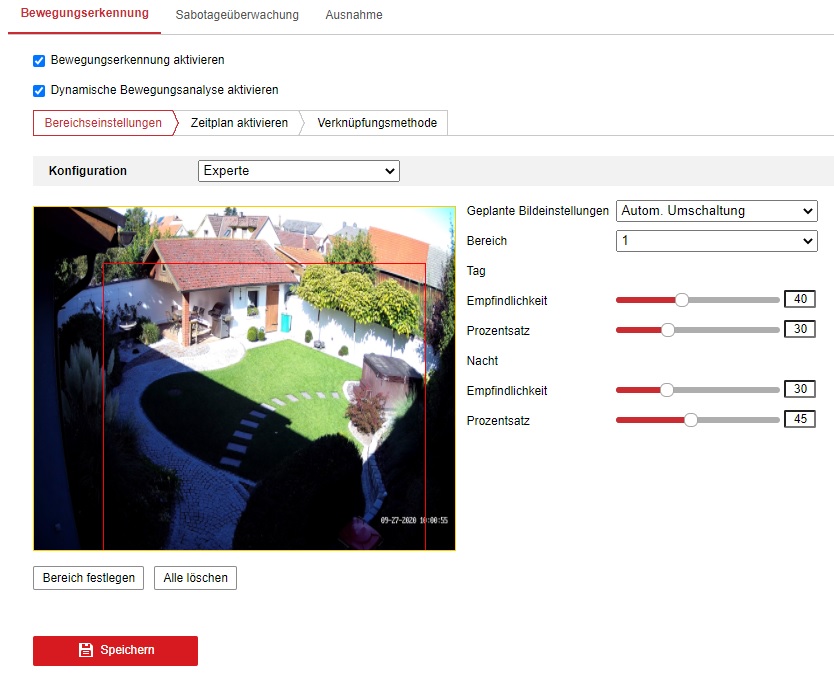

Hallo!
Ich verwende eine HikVision DS-2CD2T85FWD-I5, Angeschlossen per PoE an mein Heimnetzwerk, Aufnahme erfolgt auf einer Synology Surveillance bzw. auch auf der internen Speicherkarte. Die Kamera ist im Außenbereich montiert und zeigt in meinen Garten, wo schon aufgrund von sich bewegenden Gräsern im Wind, Regen, Nachtfalter usw. Bewegungsereignisse ausgelöst werden. Aber dafür hat man ja die Einstellung "Ereignisse -> Bewegungserkennung". Ich kann einstellen, was ich will, es wird so gut wie immer eine Bewegung erkannt und auf SD-Card sowie Surveillance aufgenommen. Egal ob Empfindlichkeit/Prozentsatz 80/20, 20/10, 50/0, 30/45....hab schon ziemlich alles Möglichkeiten durch. Was wäre nun eine sinnvolle Einstellung für den Außenbereich mit Bäumen und Gräsern? Und ich blicke auch nicht durch, was nun die Werte bei zB Prozentsatz bedeuten. Prozent bezogen auf was? Aus der Bedienungsanleitung und Hilfedatei werde ich auch nicht schlau. Danke schon mal! |

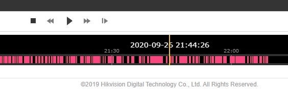

Dass der Nachtfalter direkt vor der Linse auslösen wird, ist mir klar. Aber ich habe das Problem, dass IMMER ausgelöst wird, egal mit welcher Einstellung. Und deshalb wollte ich wissen, was hohe oder niedrige Empfindlichkeit überhaupt bedeutet. Empfindlichkeit 80 und Prozentsatz 20 heisst? Im Gegensatz Empfindlichkeit 40 und Prozentsatz 50? Die Surveillance übernimmt nur die Kameraeinstellungen, das heißt, hier überlagert sich nichts. Wenn die Kamera meint, eine Bewegung erkannt zu haben, wird aufgezeichnet. So siehts derzeit aus: Und hier die Zeitschiene der Aufnahme: |

die Einstellungen als Experte sind ambitioniert ... falsch.
Du hast in der Experteneinstellung die Möglichkeit, mehrere Bereiche zu definieren. Dies mit unterschiedlichen Parametern. Also ran an das Probieren. Der Bereich 1 ist definitiv zu gross gewählt. Auch die Situation, dass nachts empfindlicher detektiert werden soll, ist aus der Überlegung heraus richtig, in der Praxis aber genau falsch, weil die Reflexionen nachts exorbitant höher sind als am Tage. Du solltest dich mal nachts vor die Programmierung setzen. Wahre Männer lesen keine Bedienungsanleitung! Erfahrung ist eine nützliche Sache. Leider macht man sie immer erst kurz nachdem man sie brauchte. (Goethe) |

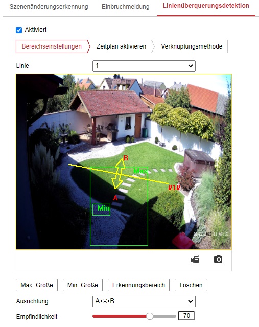

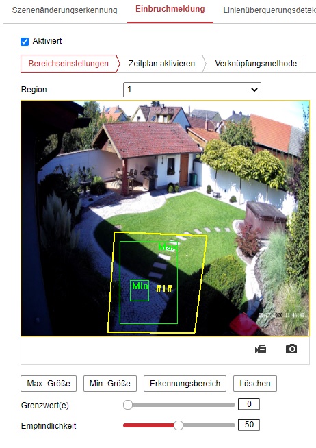

Ich hab gestern nachts eingestellt, zumindest versucht.... Das Areal ist zu unruhig (durch bewegtes Laub usw), ein Innenraum ist da definitiv leichter zu überwachen. Was ich jetzt aber probiert habe: Ereignisse - Bewegungserkennung komplett deaktiviert Smart Ereignisse - Szenenänderung, Einbruch und Linien aktiviert. Muss mich noch mit Empfindlichkeiten spielen, aber so funktioniert es jetzt. Weitere Tipps nehme ich gerne an! Vielen Dank! |
