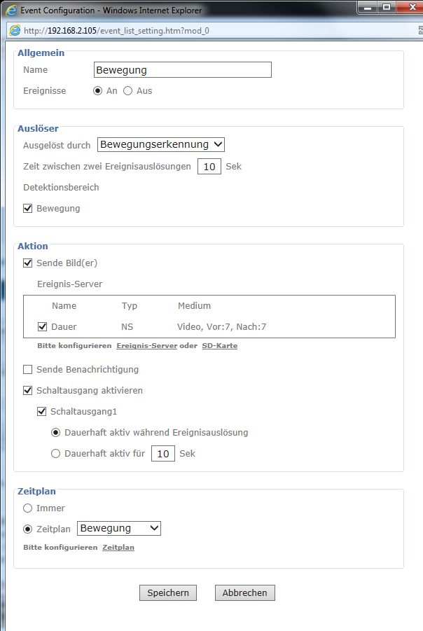

ich benötige Rat von Usern, die sich mit der Kamerasoftware von ABUS auskennen (Marc Rolleyes )...
Ich habe zwei Zeitpläne...Einmal 5.00 - 19.00 Uhr und einmal 19.00 - 05.00 Uhr und einmal die Daueraufnahme von 5-19 angelegt sowie die Bewegungserkennung auf 19-5 Uhr. Ereignisbild habe ich das komplette Kamerabild genommen, Vor- und Nachaufnahme auf 7 Sekunden.
Bewegungserkennung habe ich Nachtanpassung auf 25, Schwellwert 15 und Empfindlichkeit 85. Die Ereignisaufnahme habe ich mal gepostet...
Ich könnte ja glaube ich die Zeit zwischen den ereignissen auf 1 Sekunde stellen, dass bedeutet dann aber bei viel Bewegung im Bild dass ich das Video in 15 Sekunden Stücken geliefert bekomme...
Gibt es nicht die Möglichkeit, dass ich 7 Sekunden vor und dann so lange am Stück wie sich jemand bewegt und dass das Video dann erst aufhört wenn keine Bewegung mehr im Bild ist??
Danke für Eure Tipps....
