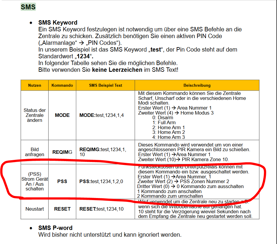

Okay und da ist auch denke ich die Lösung - werde ich aber noch testen.
Mit dem Iphone einen Kurzbefehl, dass wenn NFC Tag gelesen wird -> SMS an Zentrale.
Und dann ganz einfach per SMS Befehl.
Manchmal denkt man einfach zu kompliziert.
