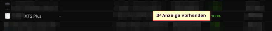

Ja ist hier bei mir so und das schon seit Beginn an, also als ich sie 2015 in Betrieb genommen habe.
Bei den "aktiven" Geräten ist sie vorerst "nicht sichtbar". Sobald sie aber eine Pushnachricht, Email usw absetzt taucht sie sofort auf.
Oder wenn ich mich mit ihr verbinde und auf der Weboberfläche einlogge, dann ist die sofort da. Sie ist also die ganze Zeit "da" und erreichbar und meldet auch alle Infos welche ich eingestellt habe, nur sie "versteckt" sich irgendwie in der Netzwerkanzeige.
Jetzt im Augenblick ist sie gerade wieder "sichtbar" bei den aktiven Geräten der Netzwerkanzeige:
da ich auf der Oberfläche etwas umgeschaltet habe.
Es dauert jetzt eine Weile bis die wieder "unsichtbar" wird in der aktiven Geräteliste bei mir.
