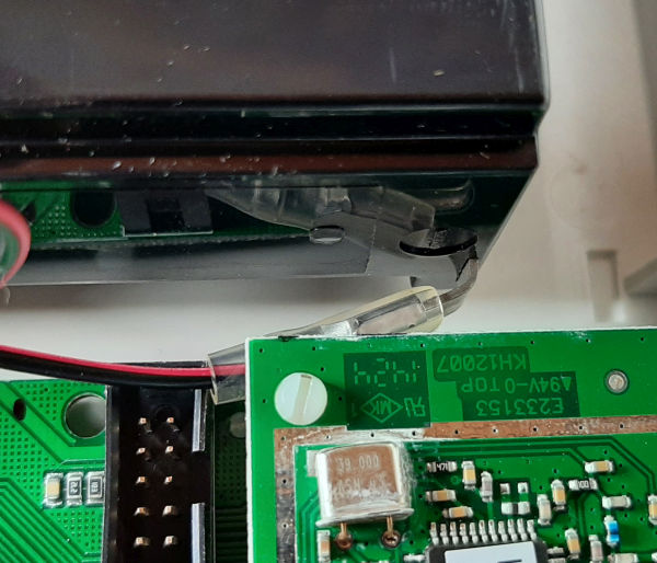

Entgegen der Bestellung wurde auch mir der HP26 mit den gegenüberliegenden Polen geliefert. Etwas knapp an der Platine oben, geht aber.

(10-05-2021 19:22)Thosch2602 schrieb:  Etwas knapp an der Platine oben, geht aber.
dreh den Akku so, dass die Kontakte nicht hinten an der Wand liegen, sondern vorne in Richtung Deckel, dann passt das ohne Probleme.
11-05-2021, 18:01
RE: Batterie schwach Zentrale
Dann passt der Akku vom der Tiefe her nicht rein, habe ich versucht.
Egal, habe gut isoliert und vorsichtig kommt man an der Platine vorbei.

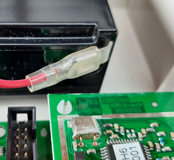

Hallo Thorsten,
sorry, da habe ich mich undeutlich ausgedrückt.
Natürlich muss der Akku flach liegen, da der Anschluus aber an einer Seite liegt gibt es zwei Lagen in denen er eingebaut werden kann.
Wenn Du, wie im Beispiel, den Plus Anschluss nach oben machst kommt er sauber an den Platinen vorbei und es bleibt sauber Abstand.
Andersherum ist es knapp.
13-05-2021, 02:25
Sowie wie auf dem Bild Plus oben (linkes Bild) oben,
habe ich sie auch eingebaut.
Gruß Christian
Murphys Law:
13-05-2021, 08:52
OK, da haben wir uns wahrscheinlich wirklich missverstanden....
Habe den Akku jetzt auch entsprechend gedreht, mir ist ehrlich gesagt garnicht aufgefallen, das der nicht symmetrisch ist.
Danke für den Hinweis.
