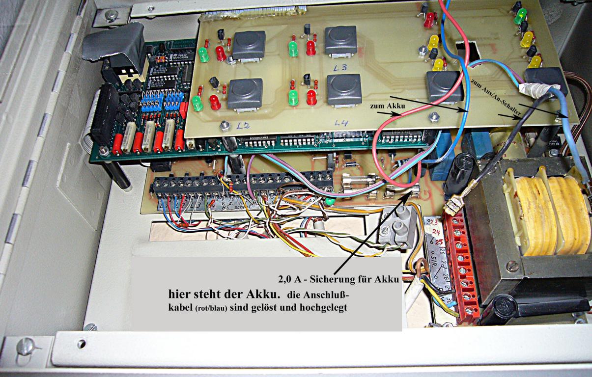

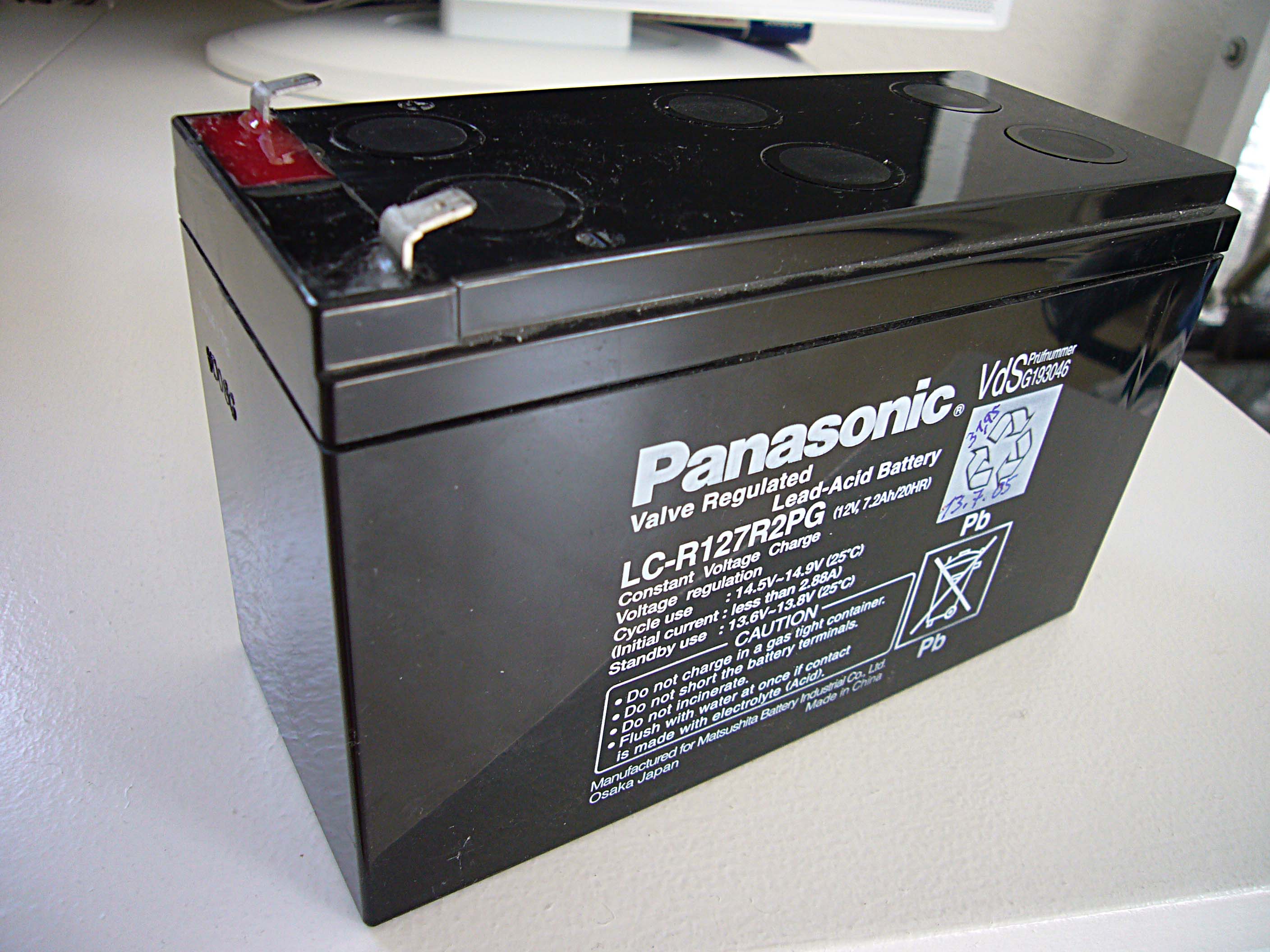

Aber jetzt immer noch das Heulen nach ca. 2 min. mit der Meldung: Batterie/Netzstörung! Daraufhin habe ich die Sicherung für den Akku überprüft. Kein Stromdurchgang. Neue Sicherung eingesetzt, kleiner Funke und Sicherung wieder Tot! - mit der Meldung: "Batterie/Netzstörung"! Akku geprüft und 12,8 V gemessen. Jetzt bin ich wieder am Ende meiner bescheidenen Weisheit.

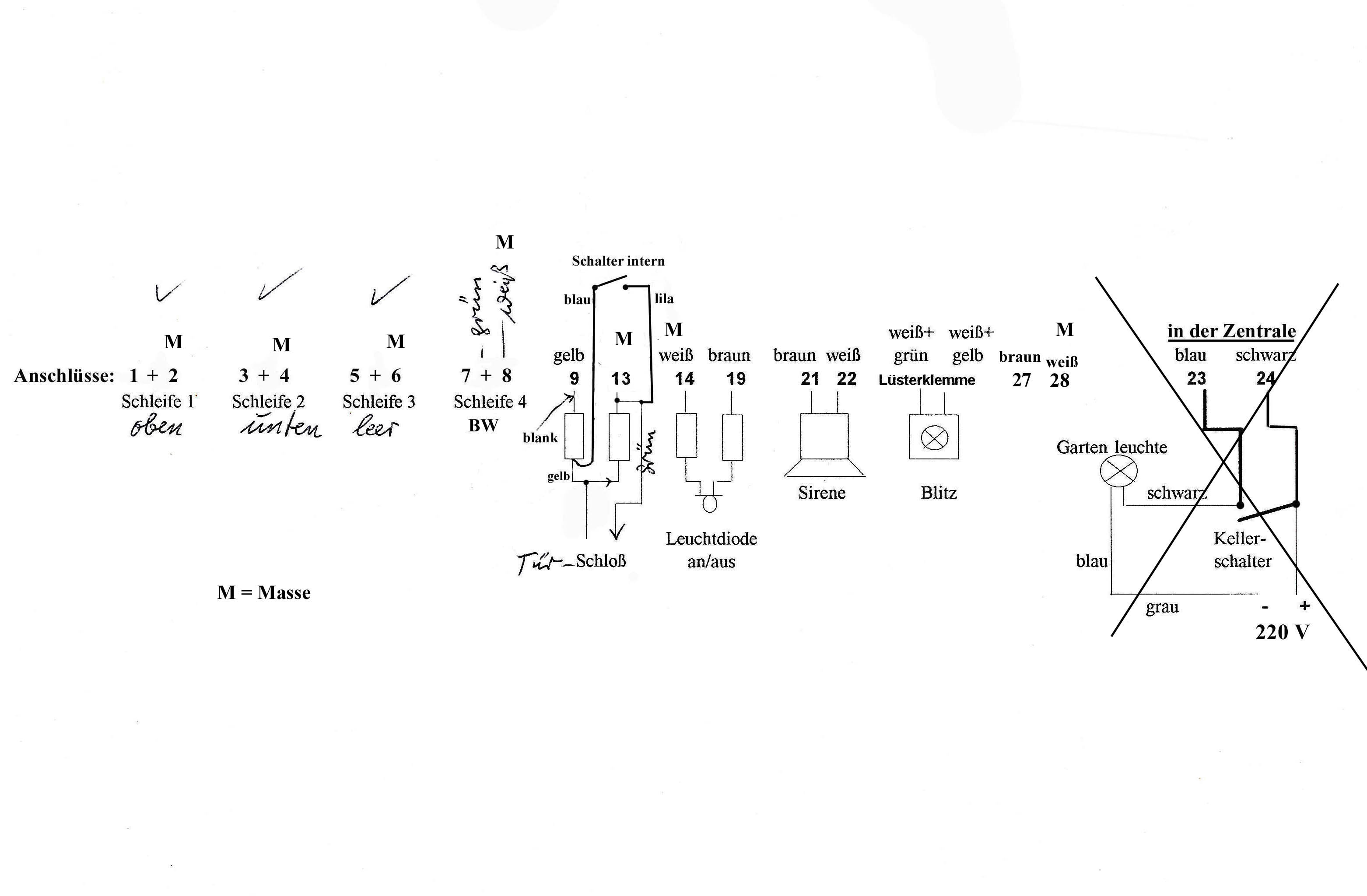

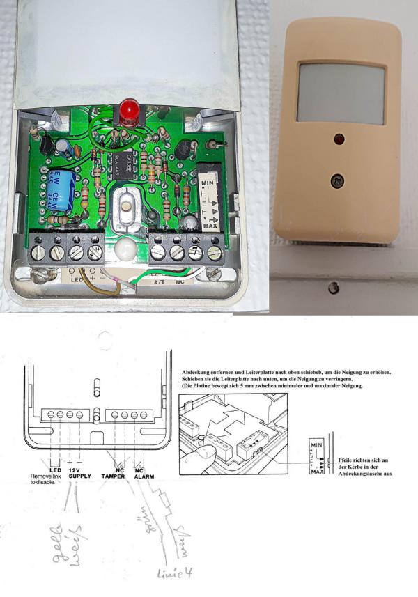

Die nächsten Tage werde ich noch das Geschriebene von Martina studieren! und ausprobiren. Ich versuch hiermit auch einmal 3 Fotos abzuschicken. Es gibt auch Schaltpläne, aber leider nur oberflächliche "Fragmente".
Gibt es auch noch Ideen zum Thema Akkusicherung und eine Möglichkeit, sie zu beheben? Ich kann nur sagen, dass ich alle unbekannten Drähtchen noch nie an andere Klemmen angeschlossen habe. Deshalb auch mein Unverständnis zur „Batterie/ Netzstörung“-Anzeige“

belaste mal den Akku mit Kfz Leuchte und schau mal ob die Spannung zusammenbricht. Wenn Dein Akku genauso alt ist, ist er platt.
