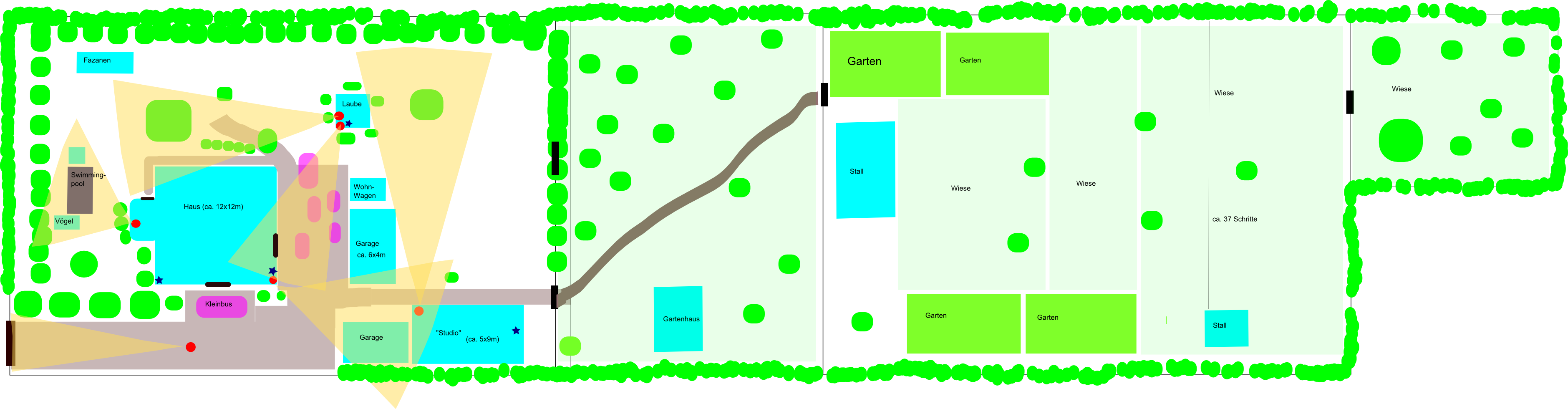

mit Bezug auf einen anderen Thread wollte ich euch mal einen rudimentären Grundriß zeigen. Den findet ihr im Anhang.

Auf dem Plan sieht man die ungefähre Richtung der Cams bzw. die einzelnen Sektionen des Geländes (Haus - Park - Garten (Tiere)).

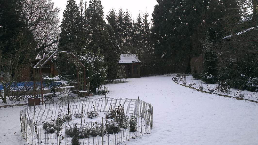

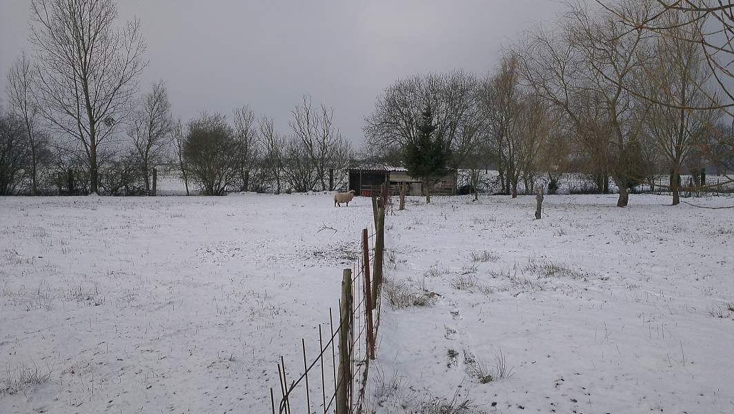

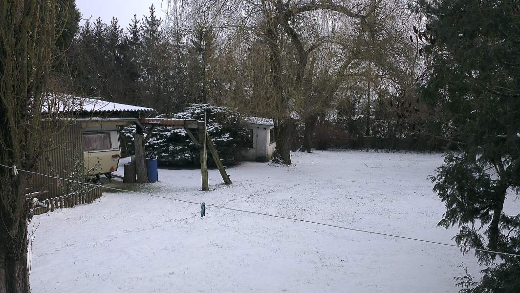

Es gibt in der Tat Alarmdrähte für Zäune. Wenn ich mir die Zäune auf deinen Fotos aber anschaue, solltest du lieber Geld in neue Zäune stecken, als diese abzusichern. Da brauch man ja nur ne Leiter um drüberzuklettern...
Sinn macht da bedingt eine Lichtschranke, mit der Einschränlkung, dass natürlich auch Tiere diese Auslösen. Deine Zäune halten auch nicht wirklich Tiere ab... Wink
Grundsätzlich sind brauchbare(!) Lichtschranken aber teuer. Rechne mal so mit rund 1000€ für einen Sender/Empfänger. Die machen dann auch ein paar Meter. Auch die oben beschriebenen Alarmdrähte sind nicht mit deinem Budget zu realisieren. Egal wie: Das Fehlalarmrisiko ist außen immer recht hoch!
Gibt es denn ein besonderes Gefährdungspotetial für deinen Garten? Ich würde mich eher darauf konzentrieren, besondere Bereiche (z.B Gartenhaus mit hochwertigen Werkzeug) abzusichern. Deinen Rasen klaut wohl eher keiner... oder? Wink

zu erst gebe ich hotte vollkommen Recht. Bevor du dir Gedanken machst einen Zaun abzusichern, musst du erst einmal einen Zaun setzten. Denn Halbe Baustahlmatten sind kein Zaun, sondern ein Alibi.
