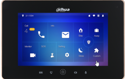

ich habe die unten aufgeführte Anlage von Ajhua.
Wenn ich auf Custom gehe funktioniert keines der gängigen Passwörter: 888888, 002236, 123456, gibt es weiter Passwörter oder Frage: wie kann ich das Gerät komplett zurücksetzen oder ein Passwort ändern/setzen forcieren?

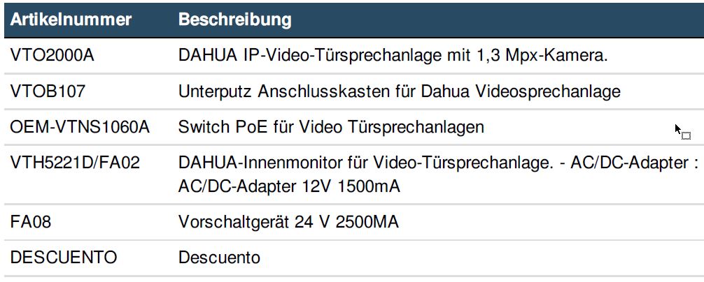

Genau die waren es, da hast mir aber echt geholfen...Ich konnte jetzt auch die Rechnung in meinen Mails finden, hier ist eine Aufstellung meiner Geräte als Bild im Anhang:
Ich probiere auch erst mal die Passwörter aus die ihr mir gepostet habe...das mit dem Klingeln muss ich wohl ertragen müssen Big GrinBig Grin
(07-07-2021 18:10)ssb-security schrieb:  Versuch mal 1234567a und die APP nennt sich DMSS.
meistn du evtl: 12345678? den ein 1234567a -->a kann ich ja nicht tippen oder?
