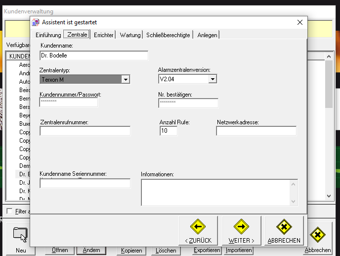

also ich habe das mal ausprobiert und eine MX mit einer kleinen Programmierung versehen, danach ausgeloggt. Einen anderen Laptop genommen - COM Port richtig eingestellt und einen Kunden mit dem Downloader 1.4.8 Version - mit dem Namen der Zentrale unter dem Menüpunkt 024 angelegt und das Errichterkennwort (Standard 7890 habe ich im Test gelassen) eingegeben. Dann den Check der Softwareversion mit 991 durchgeführt. Die Zentrale danach in den Errichtermodus gebracht und 110 Hackerl für den Verbindungsaufbau eingegeben. Dann wartete ich ob sich die Zentrale verbindet und es funktionierte nicht. Ich nahm dann den anderen Laptop (von der Erstprogrammierung) mit dem original File und es funktionierte auf anhieb. Dann sicherte ich das File und löschte den Kunden in der Datenbank. Neustart von Downloader und dann legte ich den Kunden wie oben beschrieben an. Die Verbindung scheiterte.
Wie geht das also?
Mit jetzigen Stand muss ich sagen, dass es technisch nicht geht. Ich habe noch eine Möglichkeit wo es scheitern könnte. Meine verwendeten Laptops sind alle mit Windows 64Bit ausgestattet. Ende der Woche probiere ich noch einen 32Bit Laptop mit dem Downloader. Diesen verwende ich für die Terxon LX, da der Downloader mit 64Bit Windows Systemen und der LX nicht funktioniert. Dafür kann man wie schon vorher mal geschrieben bei der LX auch später mit einem neue Kundenfile in die Anlage rein und die Programmierung auslesen.
Bitte um Rückmeldung ob du ein 32Bit System verwendest.
lg
Daniel
Nachtrag:
Weder imDownloader 1.4.7 noch im Downloader 1.4.8 kann man bei der MX Anlage die Softwareversion einstellen!
Die Version ist immer 2.04.
Es kann nur eingestellt werden ob die MX normal oder mit Partitionierung ist. Weiters die Systemsprache der Anlage.

RE: Abus AZ 4100
Welchen Downloader nutzt du?
Wieso kannst du keine Ländereinstellung wählen?
Man kann mit meinen aktuellen Versionen nur die V2.04 auswählen, es gibt sonst keine Auswahl.
lg
21-07-2021, 17:55
RE: Abus AZ 4100
C:\Program Files (x86)\ABUS Security Center\Downloader\DownMK3 V1.4 Build 7
2.04 ist die neueste Version
