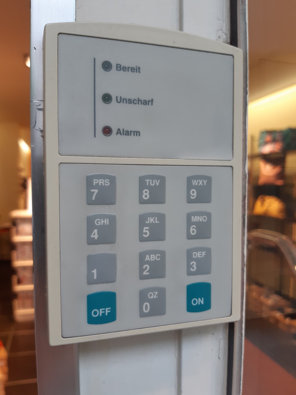

Es kann kein Fehler am Öffnungs- oder Riegelschaltkontakt sein, da dies keine Sabotagemeldegruppen sind. Vermutlich stirbt eher dein IK2 Transponderleser, wo du scharf schaltest. Mach mal bitte ein Foto von dem Leser draußen.
Foto habe ich angehängt.
Wie könnte ich denn ohne Bedienteil feststellen, ob es eher die Sirene oder der Transponderleser ist? Macht bei Beidem die Meldung Analogkanal 23 Sinn?
