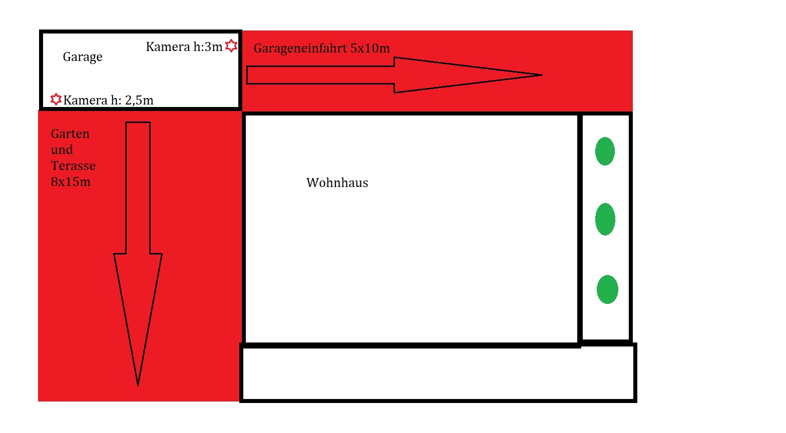

Ich habe meinen Beitrag: #1 editiert und eine Skizze hinzugefügt. Die Kameras habe ich in die Ecken gesetzt , dort ist eine unauffällige und für mich einfache Installation möglich.

Ok, da der interessanteste Bereich i.d.R. der ist, sobald sich jemand an der Grundstücksgrenze Zutritt verschafft, wäre für die Garagenzufahrt eine 3,6 mm und für die Terrasse eine 6 mm Kamera angebracht. Aufgrund der schmalen zufahrt (Garage) reichen 90 Grad, bei der Terrasse würde ich ab 110 Grad wählen.
Kauf Dir davon zwei Stück. Frag beim Verkäufer, ob der auch in 6mm liefern kann. Dieses Modell gibts mit 2,8, 3,6 und 6mm. Du benötigst einmal 3,6 und einmal 6mm. Hier gibts die passenden PoE Injektoren. Hier gibt's die passende SD Karte. Gesamtpreis all inclusive 315,- € (Günstiger geht's nicht mehr) SSB-Security.de - Sicherheitstechnik Siegen Planung und Remote Einrichtung Video & Alarm Bundesweit und Ausland Dahua - Hikvision - AXIS - Lupus |
